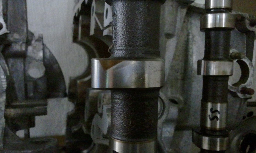

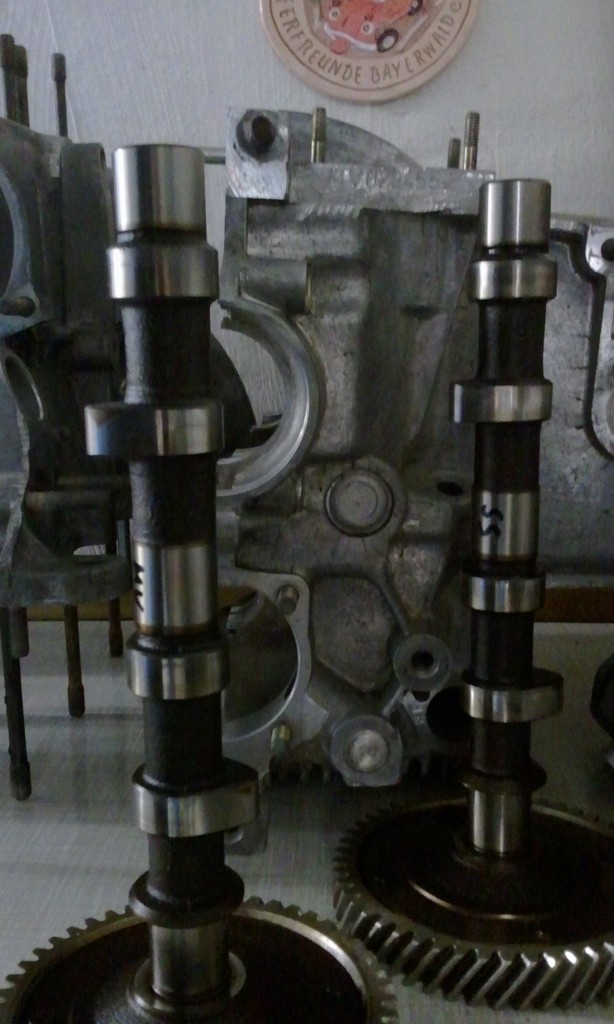

ich habe zwei WBX Nockenwellen die beide das gleiche Nockenbild zeigen.
Die Nocken haben dunkle Stellen, die nicht fühlbar sind, aber vermutlich doch von Verschleiß kommen.
Kennt ihr die Ursache dafür? Da es anscheinend kaum Materialabtrag gab, kann man die noch verwenden?

sind am Ende.
Gruß Robert

Woher kommt sowas? Scheinbar ist das typisch für die WBX Motoren, oder?
Markus

Das zweite Bild mit dem braunen Dreieck sieht komisch aus, kann ich nix zu sagen. Aber das erste zeigt Graufleckigkeit beider Wellen. Das ist die Vorstufe vom Pitting, danach kommen Ausbröcklungen grösserer Art.
Über Nocken- und Stösselablauf kann man Doktorarbeiten schreiben; fängt mit Härten an und hört bei Schmierung und Belastung auf.
So hat jede Autohersteller schon mal (oder schon wieder :| ) solche Fehler an Nocken und Stösseln gehabt.

braune dreieck, denk ich ist Material fehler oder Produktions fehler.
Das andere ist normal bei den Motoren erstens Hydro und hohe Laufleistung, Öl wird auch immer gewechselt und natürlich das Material.
Gruß Robert
