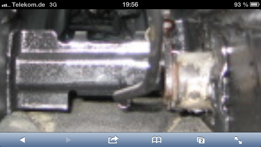

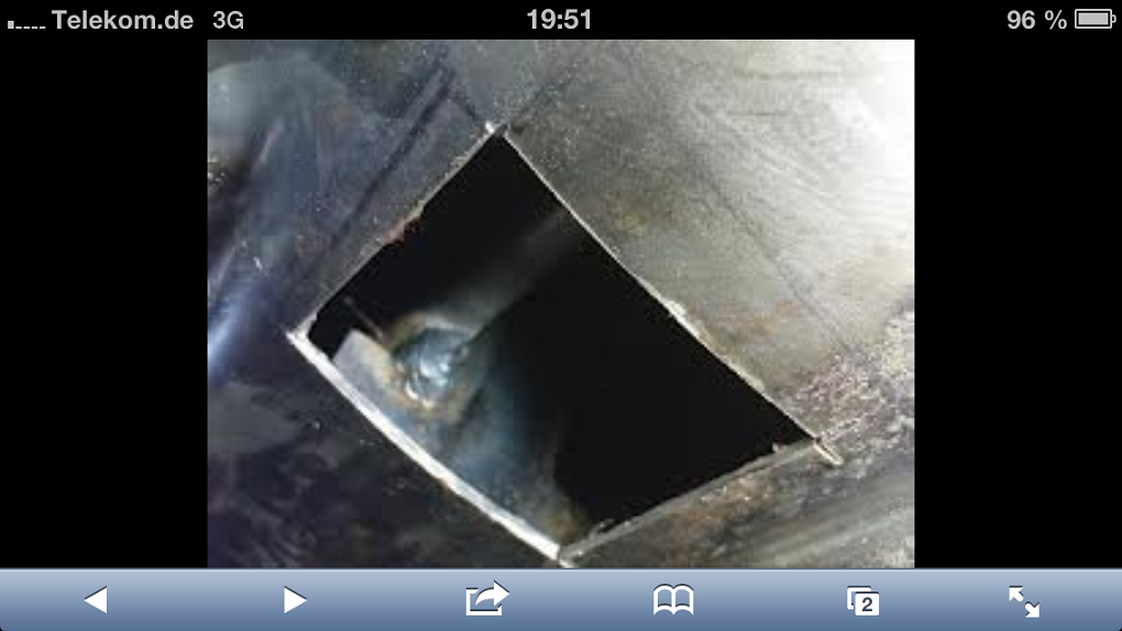

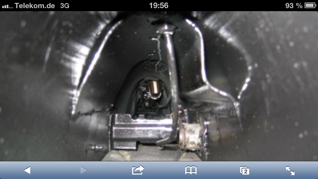

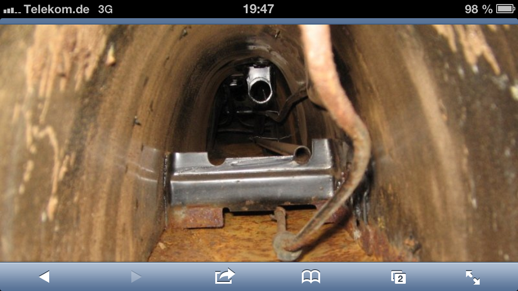

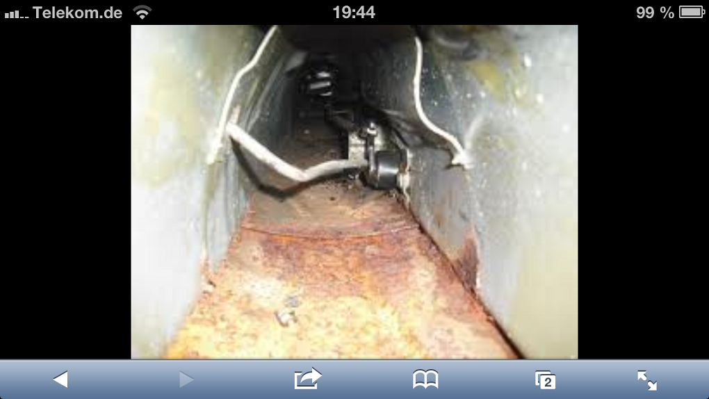

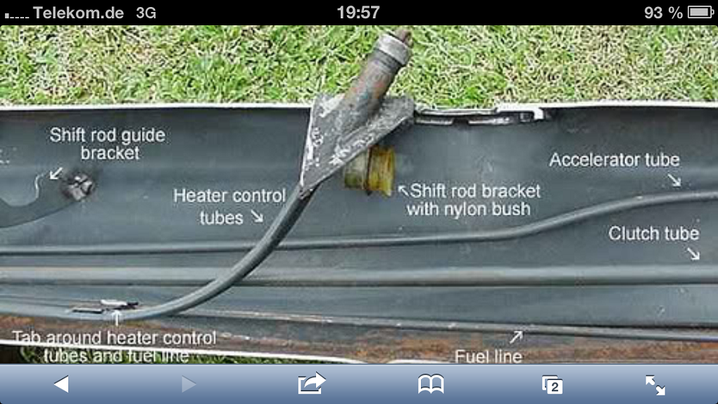

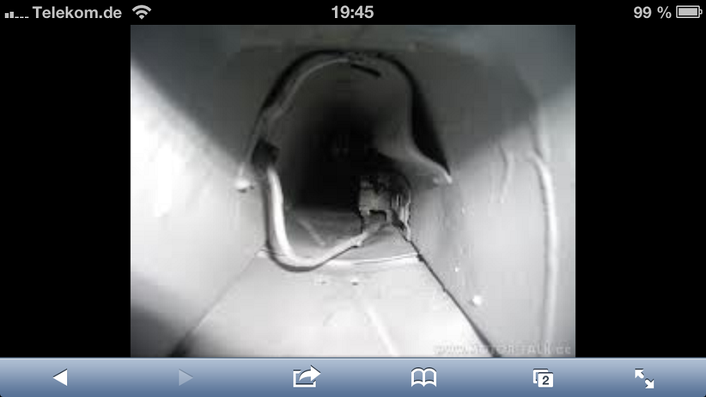

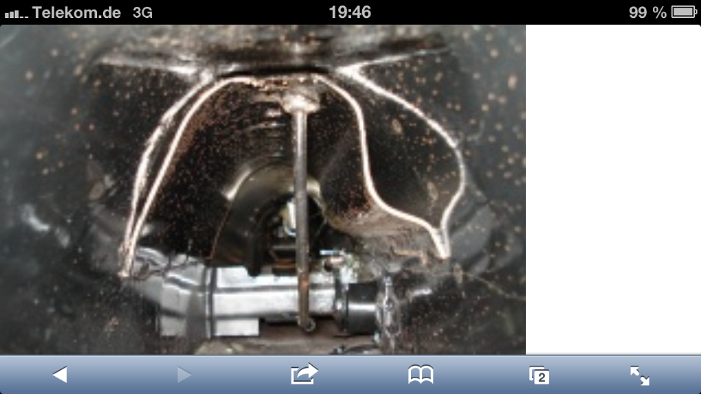

Re: Benzinleitung im Rahmentunnel erneuern?
Die Benzinleitung liegt unten und ist im Bereich nach dem Kupplungspedal, der Handbremse und Fahrgestellnummer befestigt.
Also drei mal befestigt.
Hier ein paar Fotos!
So langsam wirds ernst mit dem verlegen der Leitung =P
Nur wie mache ich die am Besten fest? Wie kommt man an die alten Halterungen dran? Hab leider nicht so kleine Hände
wenn Du die alten Haltepunkte verwenden willst wirds schwierig. Die vordere, da wo die Kupplungsseilführung drauf liegt, kann man noch eventuell aufbiegen und die neue Leitung reinlegen und die Lasche wieder zubiegen. Der schwierigere Punkt ist die Befestigung in Höhe der Handbremse. Ich habe damals bei ausgebauter Bodenhälfte einen kleine Ausschnitt in den Rahmentunnel gemacht und die Leitungen dann an den original Punkten wieder festgemacht. Das wird dir ohne größere Eingriffe nicht gelingen, da du die Laschen durch die schmalen Lücken an der Handbremse mit keinem Werkzeug aufgebogen und wieder zugebogen bekommst.
Das ist aber eigenlich nur so aufwendig, wenn man statt der alten 6mm eine 8mm Leitung einziehen möchte. Bei gleicher Größe könnte es auch so wie im Beispiel gehen.
Hier mal ein Beispiel:
http://www.thesamba.com/vw/forum/viewtopic.php?t=380724
Viel Erfolg.
Gruß Wolfgang
Viel Erfolg.
Gruß Wolfgang
Ich habe die Operation auch schon hinter mir. Die Haltelaschen bekommt man mit geeignet gebogenen Werkzeugen eigentlich ganz gut auf. Nur das Zubiegen funktioniert nicht wirklich gut. Ich habe die neu verlegte Leitung dann an den Laschen zusätzlich mit Kabelbindern fixiert. Wenn man von einigen Blessuren an den Händen absieht, geht das Ganze eigentlich ganz gut über die Bühne.
