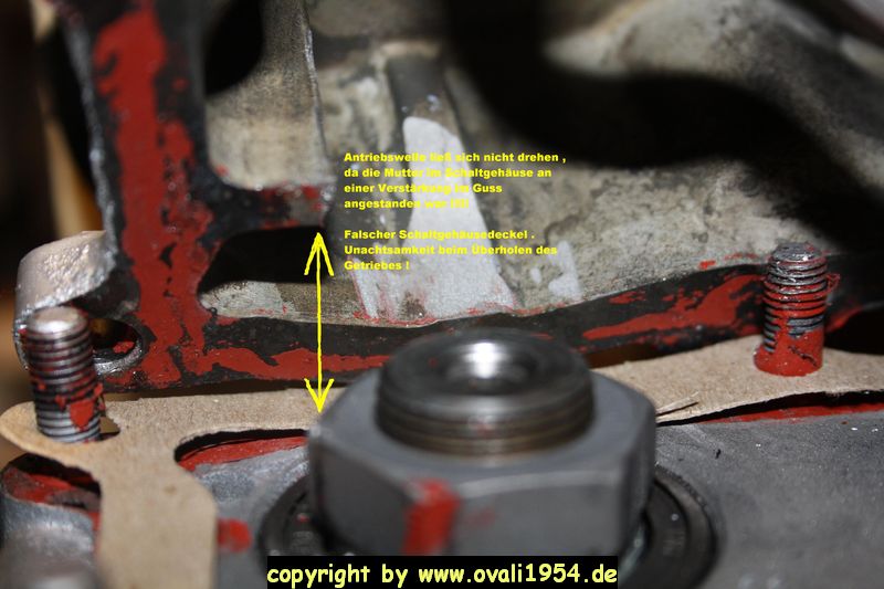

Mein Dad hat sich nach seinem " Neumotor " noch ein " Generalüberholtes Pendelachsgetriebe " gekauft . :D
Aber auch " Fachleuten " passieren Fehler ! :shock:
Ich weis nicht woher die Getriebe kommen bzw. wer sie überholt , auf dem ist ein Stempel ( CSP ) eingeschlagen ! :character-oldtimer:
