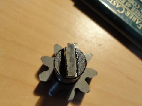

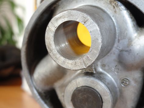

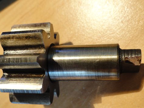

Hallo, habe eine Frage zu einer Ölpumpe 1200ccm 30PS Bj59 (17mm)
bei meinem Exemplar weißt das Antriebsrad/die Bohrung Gehäuse starke Rillen auf. Auch Der Teil des Antriebsrads der in der Nockenwelle eingreift ist stark in Mitleidenschaft gezogen worden.
In diesem Zustand die Pumpe wieder einbauen halte ich nicht für ratsam.

-reicht es wenn man das Antriebsrad austauscht?

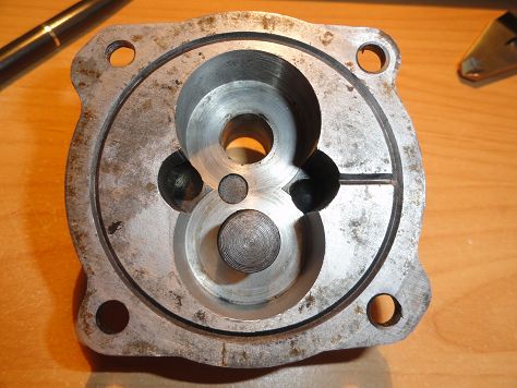

die Bohrung im Pumpengehäuse hat d=14,07mm die Welle d=14,00mm (zu viel Spiel?)
-Plan B wäre eine 21mm Pumpe vom 34PS Motor. Passt diese ohne weiteres?

Was sagt ihr zu dem Gehäuse? Schrott oder kann man nochmal verwenden?
Auf der Seite wird doch auch nur die verstärkte angeboten?! Sprich mit 21mm

Re: Ölpumpe 1200ccm 30PS Bj59
Hallo Florian,
das bischen eingeschlagen des Pumpenwellenantriebes macht nichts.
Die Pumpe von dem 34PS Motor passt.Es ist kein Problem wenn die Pumpe 8mm Bohrungen hat.
21mm ist gut.Zahnräder kann man tauschen.Antriebswellen kann man tauschen.Zu lange Antriebswellen kann man einkürzen.
Man kann sich beim Ernst Peter und Ursula Hagen auch eine neue 21mm Pumpe für 30PS Motoren holen.
Ich verwende diese Pumpen zum Umbau auf Filterölpumpe für 24 und 30Ps Motoren.

Hallo, habe jetzt eine neue 21mm Pumpe bestellt. Die Bohrung für das Antriebsrad hatte mir dann doch zu viel Luft....
