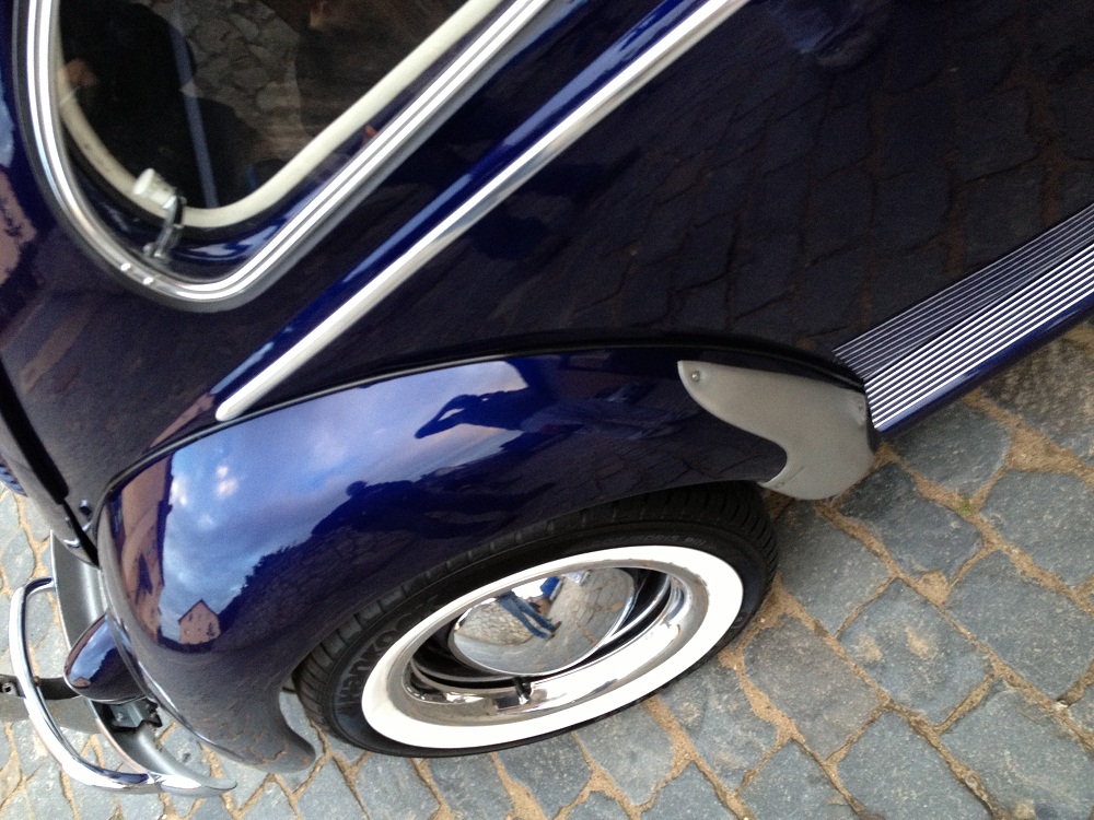

ich hab ein Problem...oder auch nicht :-)
Hab mir letztes Jahr einen Käfer mit Schräglenkerboden zugelegt. Hinter hat der Vorbesitzer über dieDrehstäbe tiefer gelegt. Die Höhe wie er dasteht ist ok...das Problem ist nur das er nahezu auf den Anschlaggummis aufliegt. Fährt man nun zu zweit knarzt und quietscht es weil der hinten auf block geht.
Wie kann man da Abhilfe schaffen? Gibt es etwas kürzere Anschlaggummis für hinten oder welchen von einem anderen Fahrzeug die passen? Hoher drehen wollte ich ihn nicht...sieht sonst komisch aus. so fürchtbar tief ist er ja nun nicht.
Danke schon mal für einen Rat....
