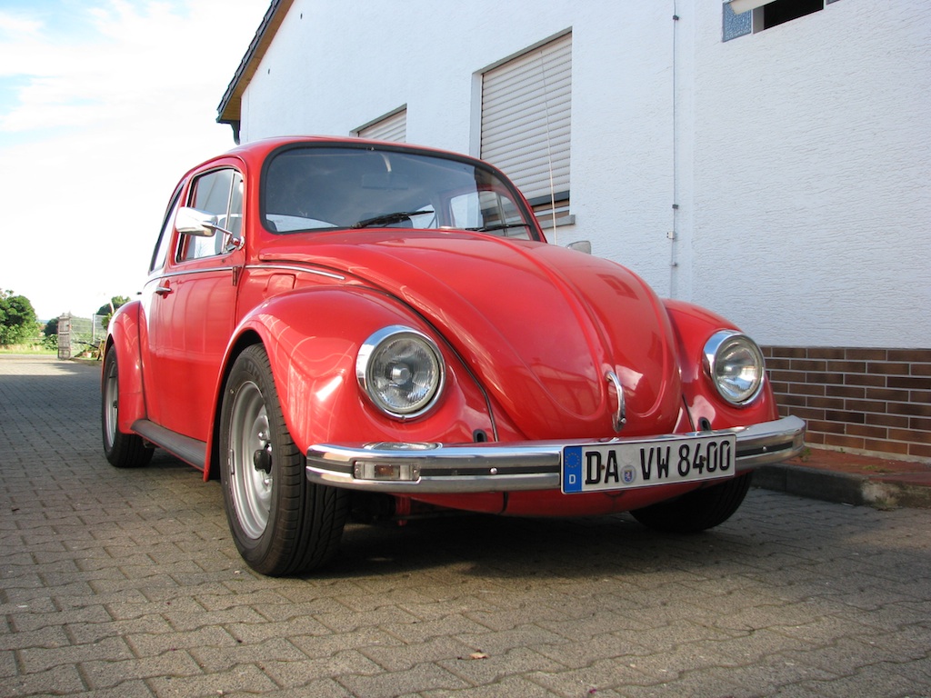

Hab auch nur VVA mit NAchlaufschalen und sonst Serienteilen drin und andere Stoßdämpfer:
Hinten nur neue Stoßdämpfer und keine Tieferlegung!
Fährt sich super, ist aber schon ein deutlicher Komfortunterschied zur Serienhöhe!
Gruß, hauke.
Gruß, hauke.

@hauke: das ist aber nicht die maximale tiefe oder? ich bekomme meine reifen in den kotflügeln verstaut
hab spaxfämpfer drin, hat ja aber erstmal nix mit der tiefe zu tun. hinten bin ich einfach zwei zähne runter. war auf dem signaturbild grad nich.

Nein, aber wie gesagt, ich nutze den als daily driver und hatte 2010 n fiesen Bandscheibenvorfall... Und der TÜV meckert so auch nicht, obwohl bis zur Unterkante der Scheinwerfer 48,5 cm gemessen wurden...
Gruß, hauke.
Gruß, hauke.

Moin, da ich keine gekürzte Achse fahre und im Sommer 195/60er Pellen vorn, ist mit Restfederweg auch gar nicht mehr so viel drin!
Gruß, hauke.
Ja, das mit dieser Lichtaustrittskante ist schon so eine Sache, aber wie gesagt, habe meine Plakette ja ohne Beanstandungen bekommen (da unter anderem 6/84 Erstzulassung). Es gilt allerdings die Scheinwerferunterkante, jedenfalls misst der Prüfer so (hatte ich damals beim newbeetle!)
zum Nachlesen Lichtaustrittskante/ Scheinwerferunterkante TÜV
Gruß, hauke.
