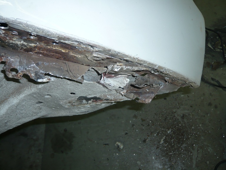

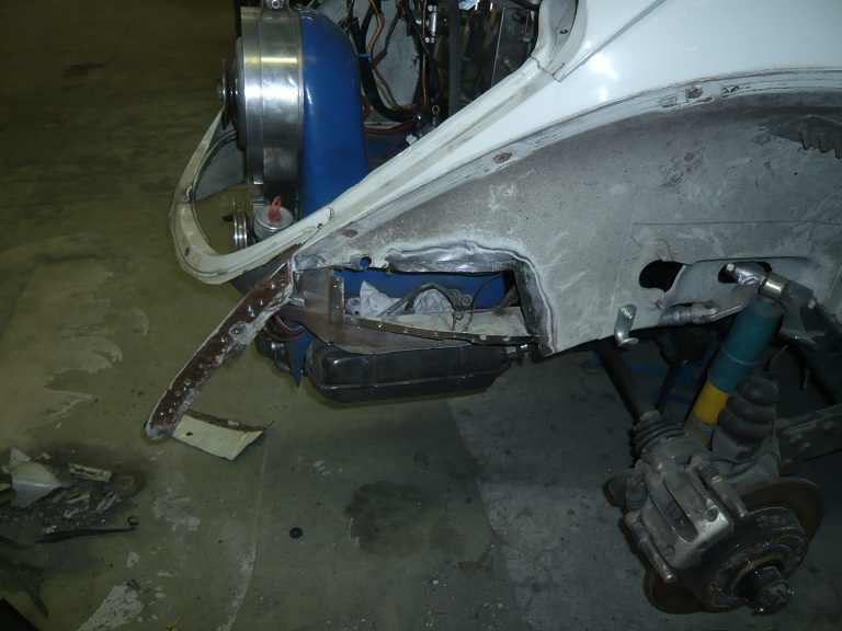

Re: Neues WBX Projekt
Mahlzeit Mädels,
WBX Gehäuse ist gewaschen und die Stehbolzen sind raus.
In den nächsten Tagen ist der Wassermantel Geschichte!
Eigentlich wollte ich heute kurz die rechte Endspitze ersetzen und danach den
TYP IV wieder ans laufen bringen, um mich dann mit der Einspritzanlage zu befassen.
Leider ist alles anders gekommen....
Teilweise bis zu 5 Bleche übereinander..
Beide Endspitzen Tod, Heckblech nicht ohne Flex von der linken Enspitze zu lösen.
Schnell bei Helge Ohmes A-Blech und linke Endspitze bestellt.
Morgen kommt der Motor wieder raus damit ich vernünftig arbeiten kann.
Schönen Samstag Abend noch !
Hier 2 Bilder
Hier 2 Bilder
- resto2.jpg (144.47 KiB) 12146 mal betrachtet
- resto1.jpg (137.29 KiB) 12146 mal betrachtet
Gruß Stephan
Moin Stephan,
schade mit der Endspitze, aber es hätte bei dem Alter des Autos ja auch deutlich schlimmer kommen können. Und das Schöne ist, dass es wieder einmal ein Stelle ist, die hinterher nicht oder kaum sichtbar sein wird, so dass der Originallack des Häuschens weiterhin nahezu unangetastet bleiben wird.
Viel Erfolg bei den bevorstehenden Karosseriearbeiten!
Tobi
Tobi
Hi Tobi,
Danke, die erste Endspitze ist schon drin
Ganz werde ich nicht ohne Lacken auskommen, aber geht schon.
Gruß Stephan

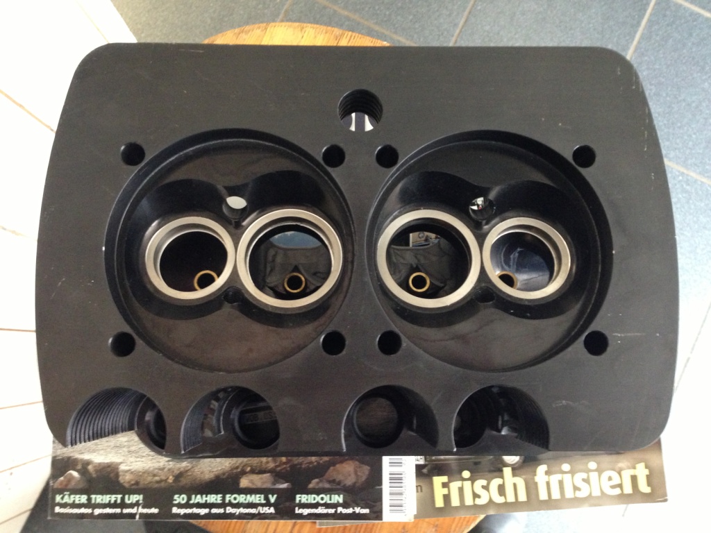

So....
In Herford habe ich die Köpfe eingesammelt...
Sehr sehr schick
Besten Dank noch einmal an Thorsten!!
Die Zylinder sind auch da!
Sehr sehr schick
- Foto.JPG (109.79 KiB) 11767 mal betrachtet
Gruß Stephan
