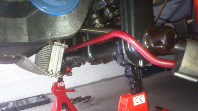

Ich konnte den Stabi "biegen" nun passt alles wieder herunter
- Stabi.jpg (98.9 KiB) 8103 mal betrachtet
