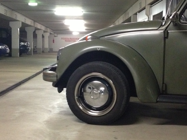

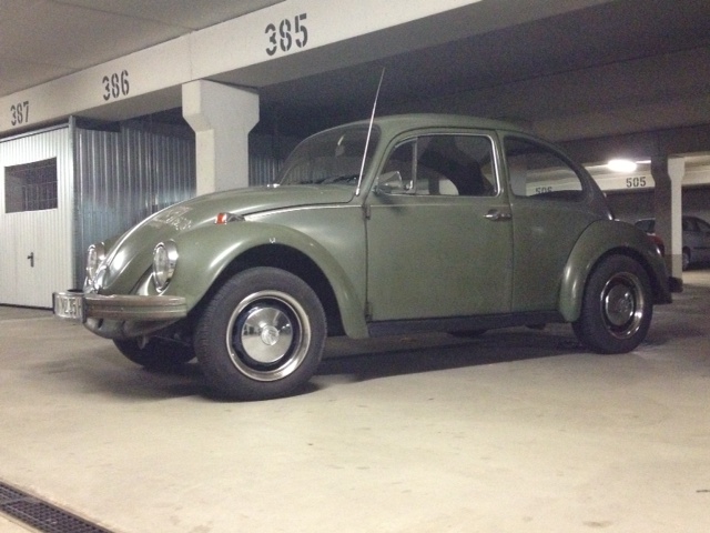

hi !
danke für eure antworten !!! scheint dann doch ein größeres projekt zu werden....
hier mal ein paar bilder . ich hoffe man kann das so bisschen einschätzen.
- bug3.jpg (104.13 KiB) 6846 mal betrachtet
- bug2.jpg (112.15 KiB) 6846 mal betrachtet
- bug1.jpg (113.9 KiB) 6846 mal betrachtet

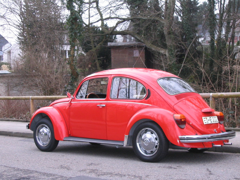

Das sieht nicht so unnormal aus. Zum Vergleich mal ein paar alte Bilder von meinem.

Mein 68er sah vor seinem Liegestütz auch in etwa so aus. Wird wohl eine verstellbare Vorderachse werden oder die angesprochenen 100kg im Kofferraum.

Stefans 74er sieht auch so aus...
