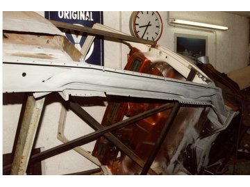

Wenn du mit den Fingern in den Heizungskanal rumpulst kannst du nicht feststellen in welchem Zustand der Heizkanal ist.
Der "Heizungskanal" ist ein komplettes Einzelteil das in den Heizkanal eingeschweißt ist.
Das bedeutet der Heizkanal besteht aus 2 Teilen - dem Blech das man von ausen sieht und dem Kanal der in diesen eingeschweißt ist.

so sieht der Kanal ohne das untere Deckblech aus............

Re: Welches sind die besten Warmluftkanäle?
Danke für das Bild! Ich könnte ja dann die Kanäle nehmen für 129 € und dann dort die alten Innenteile einschweißen, oder? Wenn die wirklich ne bessere Passform haben!?
@VW62[DSG]: Wie hast du das gelöst? Geht deine Heizungsluft jetzt direkt durch den Schweller? Oder nutzt du einfach nur die Luftauslässe unter der Rücksitzbank?
Das Problem bei der zweiten Lösung wäre natürlich, dass man die warme Luft nicht direkt bis zur Scheibe bekommt. Bei der ersten Lösung bin ich verwundert, wenn sie funktionieren sollte, weil der Kanal ja Ablauflöcher für Wasser hat. Da würde ja die ganze warme Luft nach außen entweichen.
Marcel
Hi, das sieht aus wie bei dem Kollegen weiter oben, nur eben ohne Heizkanal
die Luft (die ich mittlerweile nicht mehr habe, so ganz ohne WT) würde durch die Y Rohre, dann durch den Schweller. und dann zur A Säule raus hinters Armaturenbrett unter anderem strömen.
Das reicht aber aus.
Mittlerweile brauch ich keine Heizung, der Motor samt Ölkreislauf macht das Auto bei recht niedrigen Temperaturen im Innenraum angenehm warm.
Gruß, Sebastian
