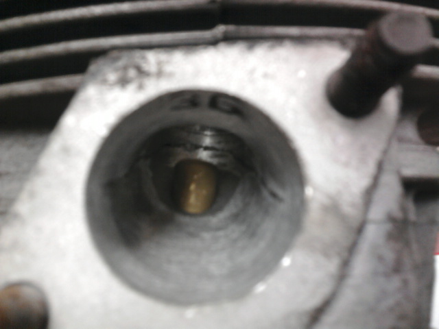

- Auslass
- Auslass 1800i.jpg (73.23 KiB) 6396 mal betrachtet

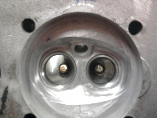

- Brennraum
- Brennraum 1800i.jpg (87.31 KiB) 6396 mal betrachtet

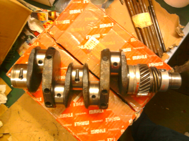

- Kurbelwelle auf der Kolbenkiste
- Kurbelwelle 1800i.jpg (160.43 KiB) 6396 mal betrachtet

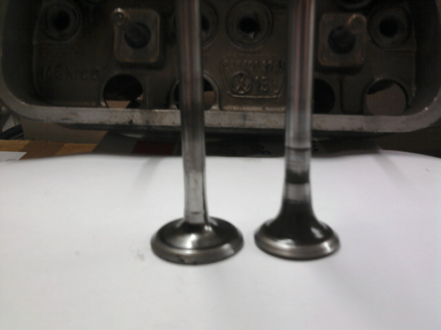

Nach und nach tauchen weitere Teile auf.
- Ventile 33/30mm
- 1800i Ventile.jpg (62.04 KiB) 6277 mal betrachtet

ist es sinnvoll mit so kleinen ventilen was aufzubauen?
habe auch noch ein paar dieser köpfe liegen und weiß noch nicht was ich damit machen soll...
was kann man denn damit schönes/sinnvolles machen?
gruß toto

Der Motor wird ja nicht großartig über 5000 drehen. Da geht das mit den kleinen Ventilen wohl schon.
Der Hot VW's Sparmotor hatte auch diese Ventile mit 85,5X76 und 92 PS. Mein Ziel sind so 75-80PS als Einspritzer.
Aber die Köpfe machen sonst einen wirklich guten Eindruck. Langes Kerzengewinde, keinen Gussvorsprung um die Auslassführungen. Da kann man sicher einiges mit grösseren Ventilen rausholen.

hi
wer hat heute noch so was zu verschenken
also mit einer schönen kanalbearbeitung und erhöten verdichtung könnte man also ca. 80 ps mit 36 dells raus holen?
natürlich noch mit kleinen ventilen... und mit großen 90?
zum kumetat bringen? dann kann ich auch große kaufen....
aber der rest hört sich doch gut an!
wird wohl meine nächte freizeitbeschäftigung.....
danke für die infos,
gruß toto
