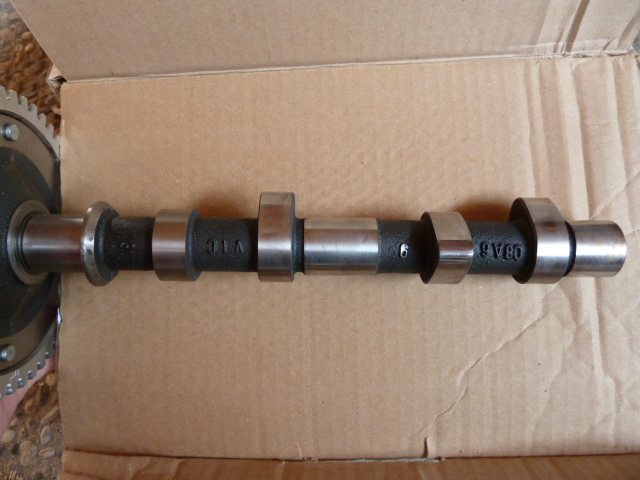

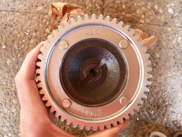

hi,
hab hier mal ne nockenwelle in der scheune gefunden.
sieht eigentlich neu aus...
hat jemand ne ahnung was das für eine ist?
gruß lothar
gruß lothar

Ze,
könnte also ne Scat C35 sein (Stempel auf 12 Uhr) ähnlich Engle W110 (284°).
Ich dachte immer, die bauen die Nockenwellen mit 3 Punkt Befestigung...also vor 1970.
Gruß Chris
Gruß Chris
Re: was is das für eine nockenwelle?
Scat baut die c35 auch in 4 Punkt Version.
echt?s-bug hat geschrieben:Scat baut die c35 auch in 4 Punkt Version.
dachte auch an ne scat,
aber bei den üblichen verdächtigen kann man nur die 3 punkt kaufen...
evtl baue ich die dann in meinen 1200er ein...
gruß lothar
