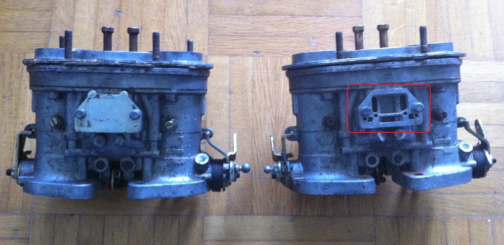

Muss zum verschliesen des Joke unter die Blindplatte auch eine Dichtung oder Dichtungsmasse?
hier fehlt die Joke Blindplatte

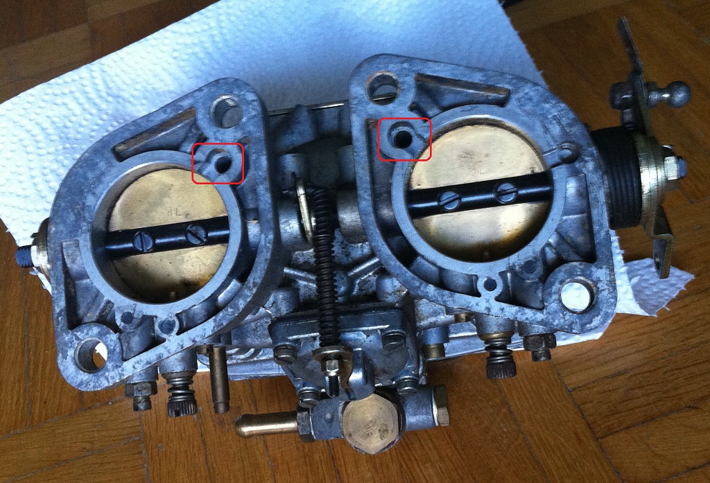

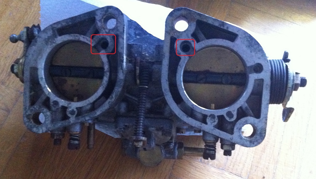

Auch wenn es sich doof anhört - sind die komischen "Röhrchen" die auf dem Bild im Ansaugkanal zu sehen sind die Venturis?
Nicht lachen, ich sagte ja ich habe keinen blassen Schimmer :oops:
sind wohl schon auf rechts/links umgebaut

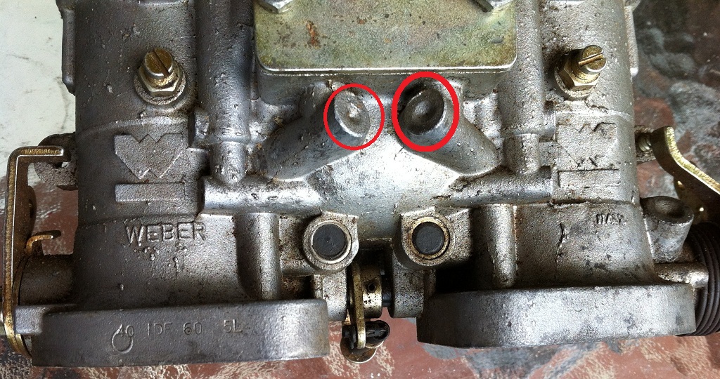

Hier meinte der Mitarbeiter bei GWD "die Joke Bohrungen müssen auf jeden Fall verschlossen werden, sonst läuft der auf keinen Fall" - ähhh Gewinde schneiden und 2 Schrauben rein? Evtl. mit Loctite kleben?
hier muss ich scheinbar die Kanäle für den Joke verschliesen da die Vergaser sonst gar nicht funktionieren würden
Hier noch mal ein Bild der Joke Bohrungen, die ich ja scheinbar verschliesen muss.
zum verschliesen Gewinde reinschneiden und Schrauben einsetzen???

Grundsätzlich sehen die den IDF 70 technisch schon sehr ähnlich. Mit "raufbauen und probieren" hat der Herr Weiser schon recht. Allerdings sicher nicht so wie du sie da liegen hast. Irgendwie laufen wird ein Motor damit schon aber soll ja auch halbwegs vernünftig laufen. Dazu muss auf jeden Fall die Bedüsung kontrolliert und ggf. angepasst werden. In den meisten Fällen sollte man mit dem Fahrzeug anschließend dann auch auf einen Prüfstand fahren und den Motor dann final bedüsen und einstellen lassen. Das musst du bei sämtlichen Doppelvergasern. Man kann es natürlich auch selbst machen, dazu empfiehlt sich aber eine Lambdasonde im System und ein wenig Ahnung von dem, was man da tut. Baut man die Dinger so rauf und denkt "ach ja, läuft ja", kann man sich im schlimmsten Fall auch recht schnell den Motor breit fahren.
Auf die Choke Mechanik kannst du einfach so einen Deckel schrauben. Eine Dichtung brauchst du dort nicht. Die Kanäle unten am Vergaserfuß habe ich noch nie verschlossen und da auch noch nie Probleme gehabt.
Das Röhrchen im Vergaser ist der Zerstäuber, nicht der Venturi. Die Venturis sitzen außen im Kanal (etwas weiter unten) und begrenzen dessen Außendurchmesser. Gängige Größen wären 28mm oder 32mm. Kannst du einfach mit einem Messschieber nachmessen. Ausbauen und tauschen ist auch nicht das Problem. Grundsätzlich empfiehlt sich bei jedem Vergaser den man gebraucht kauft… zerlgen, reinigen, alle Teile prüfen und dann wieder montieren. Ein Hexenwerk ist das auch nicht, wenn man mit etwas technischem Sachverstand da ran geht und sich beim ersten mal vlt. eine Explosionszeichnung daneben legt. Ansonsten kannst du ja auch hier fragen. Sind einige Leute unterwegs, die das schonmal gemacht haben. ;-)

Die Kanäle des Chokes werden normalerweise nicht verschlossen, aber bei dir auf dem Bild fehlen die Kolben, die das machen sollen. Diese sitzen hinter der Chocke-Abdeckplatte und werden per Federkraft nach unten gedrückt. Wenn die fehlen oder den Chokekanal frei geben, dann fährt dein Motor permanent mit Kaltstartanreicherung.

Dass die Kolben nicht verbaut sind, hatte ich übersehen. Dann würde ich die Löcher wohl wirklich einfach verschließen. Entweder Gewinde + Schraube oder vorsichtig einen passenden Stopfen einschlagen.

bei deinen Vergasern fehlen zwar die Kolben aber das ist auch so gewollt. Wenn man sich das Bild genau anschaut sieht man das die Bohrungen für den Chokekanal fehlen und somit kann der Choke nicht funktionieren. Normalerweise sind da Blomben. Es gab Zubehör Weber-Vergaser in Italy da waren keine Bohrungen gemacht. Einfach mal in den Kanal blasen und schauen ob er dicht ist.
