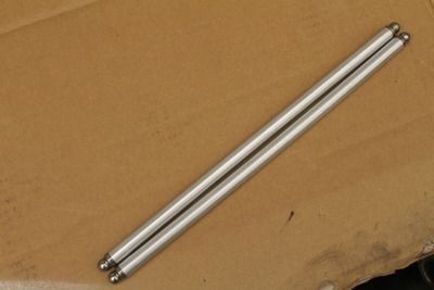

Das Setup habe ich in meinem 1641ccm Motor den ich vor über 9Jahren gebaut habe und der sicherlich über 100.000km auf der Uhr hat.W110,1:1,25,Serienstösselstangen,Serienfederteller.BadWally hat geschrieben:Ich fand eigentlich die original alu Stösselstange mit HD Feder und kein original Nockenwelle viel mutigers-bug hat geschrieben:AlufedertellerGanz schön mutig.
Den Motor habe ich noch im Alltag genutzt und der war auch schon 13 mal Schweiz und zurück...also das hält zu 100%...Der Motor dreht auch über 6000Umin.

Sauger scheint doch immer etwas sanfter zu sein für Stösselstange als Turbo.
Mein Beispiel weil du da auch so reichlich damit streust:
2.7 Sauger: Doppelfeder, Ti-Teller usw: kein Problem
2.2 Turbo: Gleiche Kopfe, aber dann schon schnell (letzter Woche) drei von diesen:
Also Sauger = kein Turbo in bezug Ventiltrieb. Mann konnte aber glück haben, aber nicht dass anderen denken das kann alles so einfach und das hält dann immer...

OK...dann bin ich Mythbuster Junior und werde es testen:-D
Ach ja zu erwähnen ist noch das der Sauger 98gramm Scatstössel hat...also habe ich da schon mal 27gr Vorteil beim Turbo:-D.
Aber vielen Dank für deinen Einwand.Ich werde das mal im Auge behalten...
