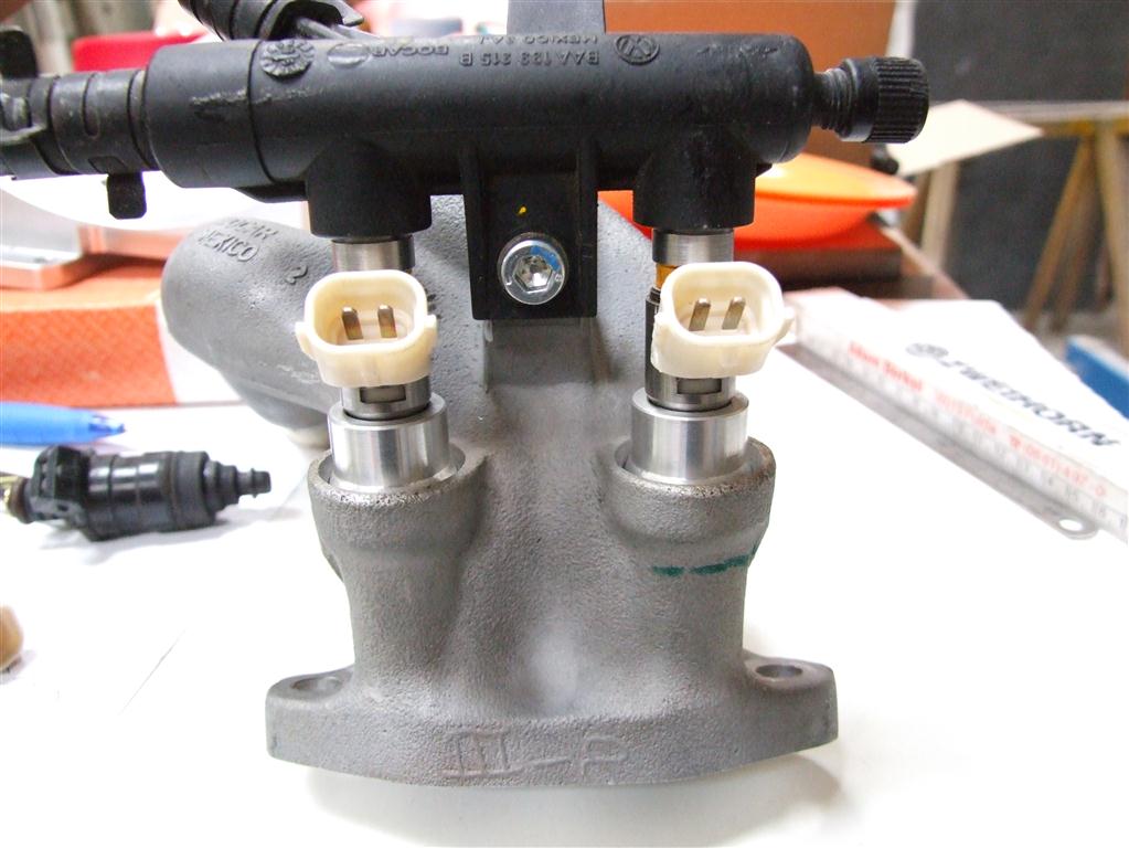

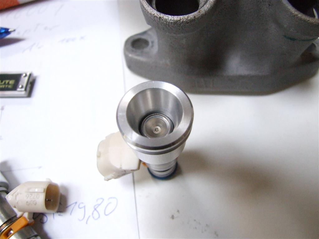

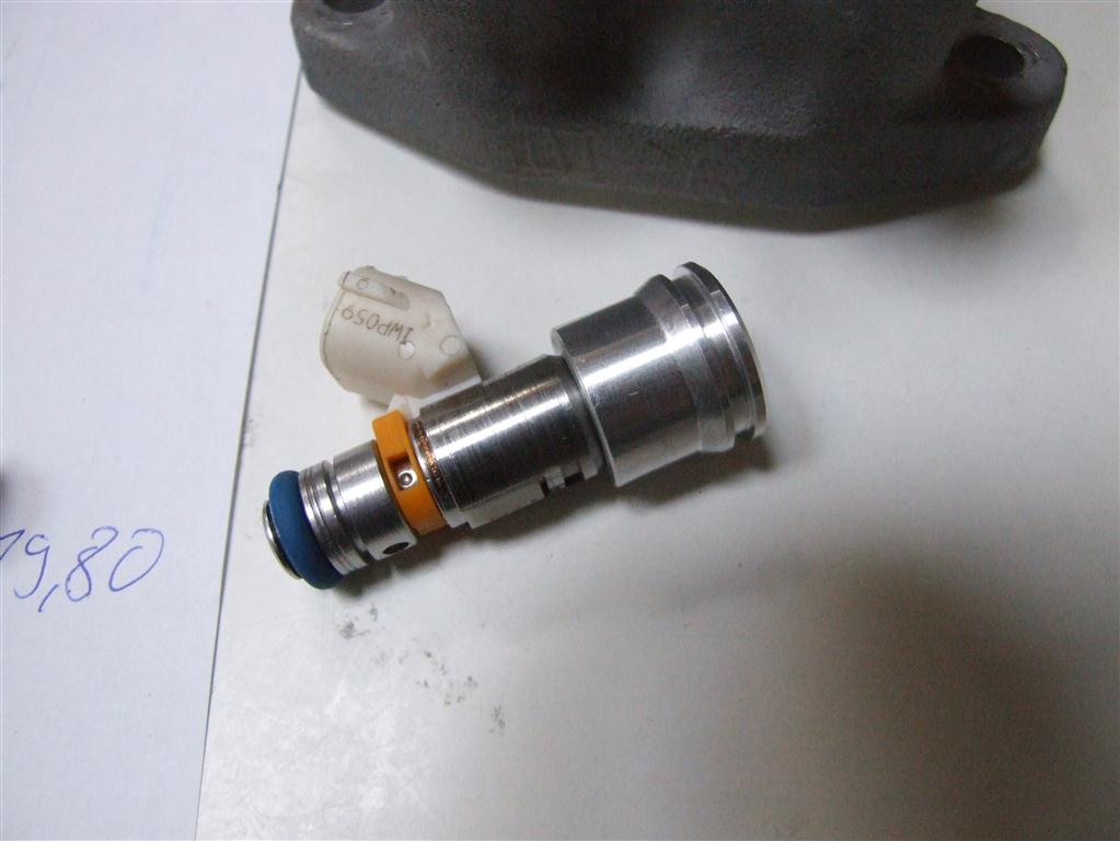

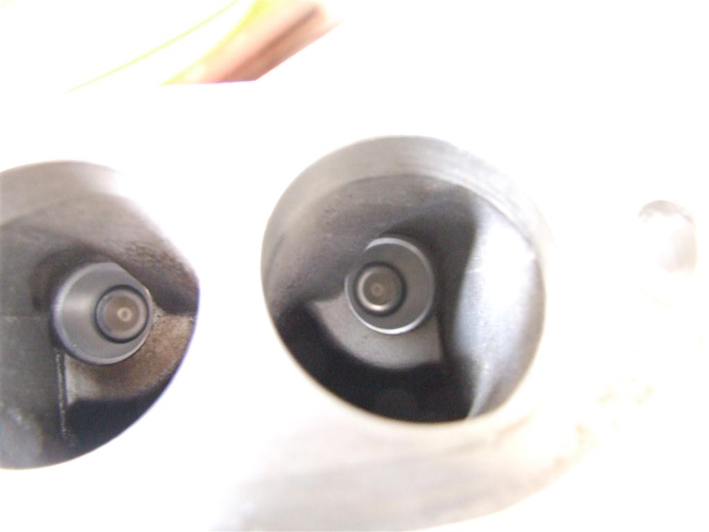

Das Hauptproblem beim Tunen eines VW 1600 I ist es, dass es fast keine passenden Einspritzdüsen mit einem größeren Durchfluss gibt.
Nach dem ich mir einige Lösungen andere Tuner ( oder Bastler) angeschaut habe, wollte ich nun eine ordentliche Lösung .
Ich verwende nun Weber -Picco-düsen, wie sie auch bei Ducati verwendet werden , sie gibt es in verschieden Durchflussmengen .
Mit einem eigenen Adapter lassen sie sich mit der Originalen Fuelrail verbauen.
Hier mal ein paar Bilder.
Düsenvergleich
DSCF9896 (Medium).JPG (72.8 KiB) 12926 mal betrachtet
Adapter mit Düse
DSCF9893 (Medium).JPG (67.35 KiB) 12926 mal betrachtet
DSCF9895 (Medium).JPG (70.89 KiB) 12926 mal betrachtet
Montiert
DSCF9901 (Medium).JPG (91.78 KiB) 12926 mal betrachtet
Von Innen
DSCF9904 (Medium).JPG (47.31 KiB) 12926 mal betrachtet
