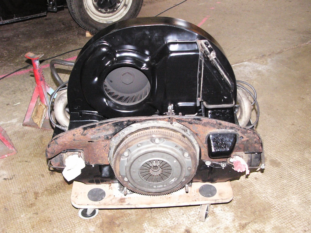

Hat jemand ein Foto davon wie die eingebaut aussehen? Kommen die um den Ölkühler in die Hundehütte?!
Hab absolut keinen Schimmer wie das werden soll aber ich befürchte ich brauche die für meinen Motor? Ist ein 1300er mit versetztem Ölkühler und Hundehütte nur bisher ohne diese Bleche!?

hilft Dir das?
Kopie von P1090834.JPG (329.4 KiB) 5482 mal betrachtet

Optimal. Hatte keinen Schimmer wo und wie das werden soll aber da sieht man es ja.
Vielen Dank! :up:
