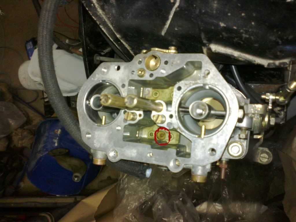

Ventil in Schwimmerkammer
Beitrag von Micha_AB »
Eine Frage noch: das rot eingekreiste Teil könnte gemäss meinen Unterlagen ein Ventil sein und es scheint der "Zufluss" zur Beschleunigerpumpe zu sein. Falls dies stimmt, wie kann dieses Ventil denn zum Reinigen ausgebaut werden? Wird dazu ein Spezialwerkzeug benötigt? Ich frage, weil wenn ich morgen in Scheune bin und nach dem lösen der Einspritz-/Beschleunigerpumpendüsen kein Benzin ausläuft, ich dann einen weiteren Ansatzpunkt habe.
Grüsse, Micha_AB

Re: Dellorto: es wird kein Sprit eingespritzt...
Beitrag von Boncho »
Ja, das ist das Rückschlagventil für die Beschleunigerpumpe. Bin mir gerade nicht sicher ob das bei den Dells überhaupt schraubbar ist. Ich würde aber mal nicht davon ausgehen, dass das defekt ist. Wenn das wirklich verdreckt ist, dann spül das mit ordentlich Drosselklappenreiniger. Damit kriegste alles wieder frei. :D Zu 99% sind das aber die Einspritzdüsen.

Boego
Beiträge: 12
Registriert: Do 16. Sep 2010, 10:14
Beitrag von Boego »
hey, hab das gerade mit dem bodenventil gelesen, das kann man ohne probleme mit nem ganz normalen schlitzschraubenzieher rausdrehen, hat auch nen ganz normales gewinde ;)
