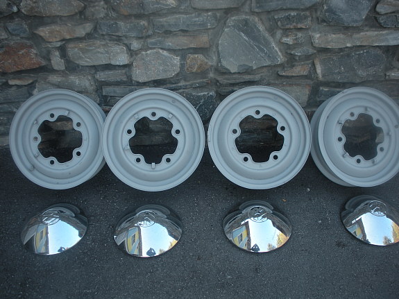

Hallo liebe Bugfans Gemeinde,
nachdem meine endlich weiter geht und natürlich immer auf der Suche nach Teilen bin, bin ich über folgendes Angebot gestolpert:
VW Käfer Felgen orig. für Ovali - Brezel usw.
Felgen orig. Volkswagen
Sandgestrahlt und Grundiert - Top-Zustand
4 Stk. VW Stahlfelgen 5x15
passen zu VW-Käfer 49er - 67er Baujahr
gab es diese Felgen überhaupt in 5x15? dachte immer es gab nur 4 od 4,5 od. 5,5J (beziehungsweise höher wenn selbstgemacht bzw. ds-tuning)

sind vom T1 von 03/55 bis 12/63
da gab es die wohl original...

eine Felge hat ja schon ein grundiertes Ventil , eine ist schon Gewuchtet , natürlich auch grundiert. :?

sicherlich nen tipfehler, da sind 4x15 auf den bildern ;)
Re: 5x205 in 5x15
die dritte von Links hat innen einen Hump , die anderen nicht . Komisch . Müßte man sich ansehen , schicken würde ich die mir nicht lassen .

Danke für die vielen Hinweise, hab dem Verkäufer jetzt nochmal angeschrieben beteffend der Breite (soll er bitte Messen) und betreffend des Humps. Er hat nämlich gemeint er hat auf diesen Felgen 195iger montiert gehabt. Deswegen dachte ich eigentlich die Breite von 5J sollte passen.
Wäre es schlimm wenn 3 der Felgen keinen Hump haben wenn Sie 5J wären? kann ich da dennoch normale Reifen aufziehen?
