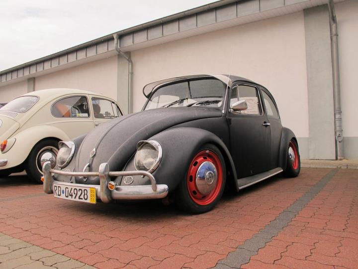

Nun war er wenigstens hoch offiziell aus eigenener "Kraft" einmal auf nem Treffen
Verteiler hatte ich nur genommen weil griffbereit.
Ich denk ich werd ihn mal ausbauen und alles neu einstellen, Kupplung muß auch neu, die war nämlich tot.
Aber was nimmt man nicht alles auf sich um nicht immer blöde Sprüche hören zu müssen "Na? Käfer immernoch nicht fertig?"
- k2.jpg (53.07 KiB) 9072 mal betrachtet
