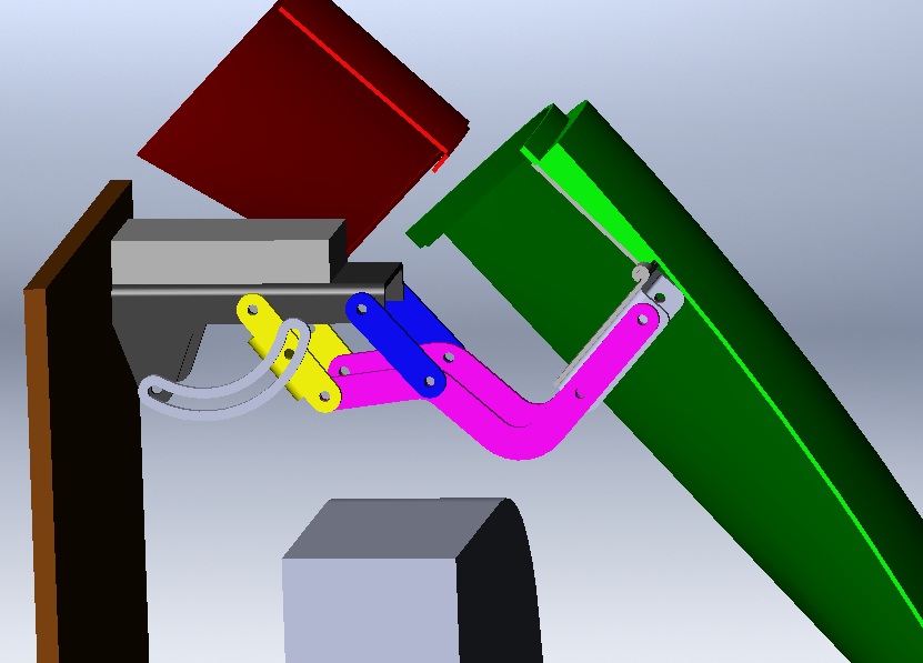

ist echt ne gute und einfach zu realisierende Variante. Nur das abflexen der Haubenfalz ist eben das was ich vermeinden will. Deshalb auch die Hebelage.

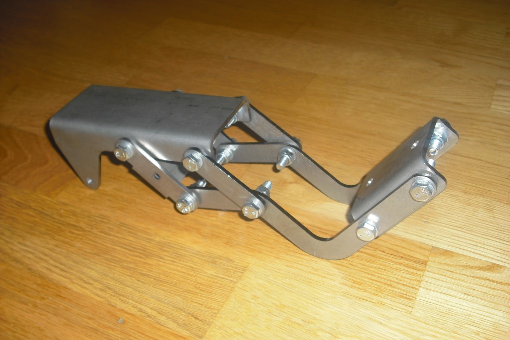

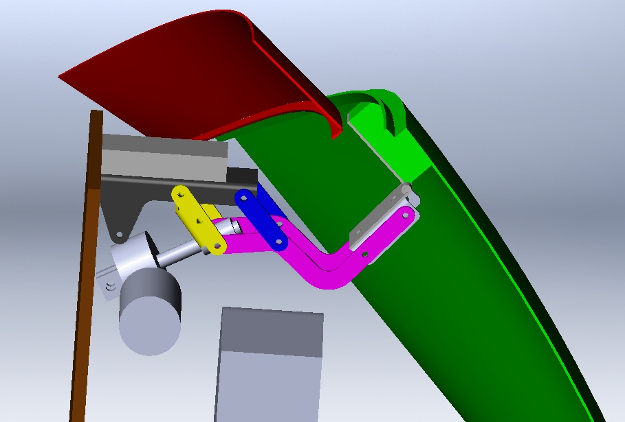

So, gibt endlich wieder Neuigkeiten. Hab jetzt zwei Getriebemotoren bestellt und die Bleche gehen nächste Woche zum Lasern.
Dann könnte die manuelle Version so aussehen.
Getriebemotor: http://www.pollin.de/shop/dt/MTM1OTg2OT ... links.html
- manuell mit Klemmstück.jpg (88.96 KiB) 10144 mal betrachtet
- mit getriebemotor.jpg (94.95 KiB) 10144 mal betrachtet

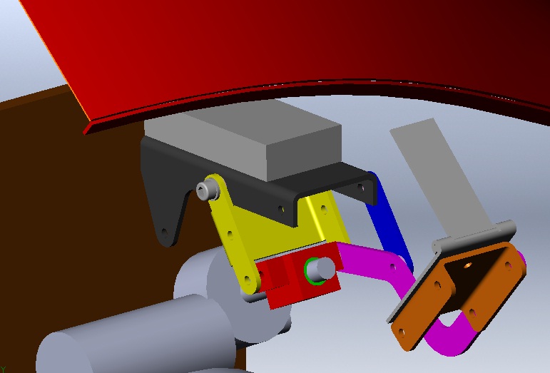

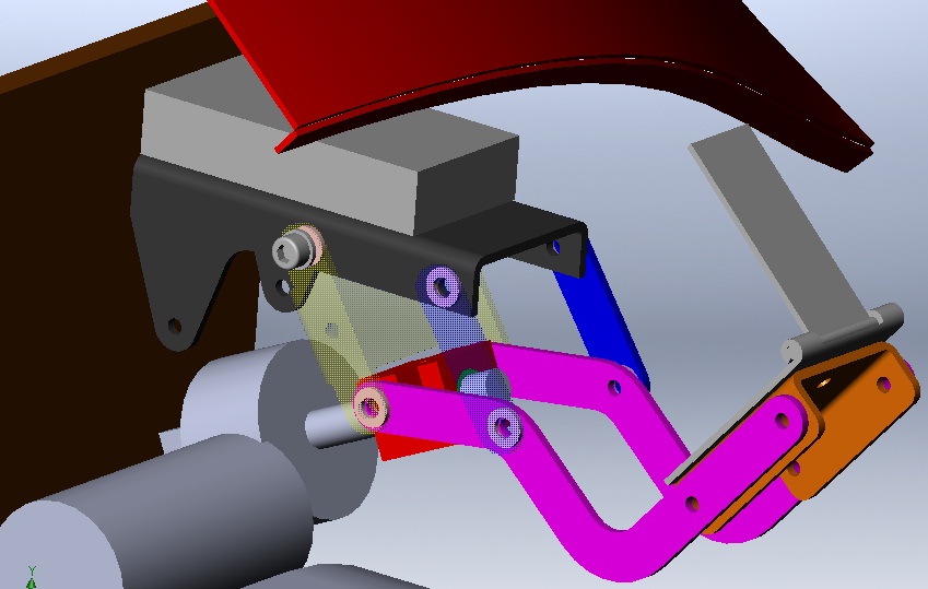

Hab mich heute Vormittag nochmal rangesetzt und ein Befestigungsteil für die Spindelbuchse gebaut. Das wird fürs Erste als Frästeil ausfallen, eventuell fällt mir noch eine einfachere Variante ein. Die beweglichen Teile werden jetzt mittels einer Kunststoff Gleitscheibe voneinander getrennt.

@Lars: Ich weiß nicht ob du mich oder Darkmo meinstest, aber hier sind mal ein paar Bilder.
- mit Teflonscheiben.jpg (96.08 KiB) 9314 mal betrachtet
- Spindelbefestigung.jpg (66.36 KiB) 9314 mal betrachtet

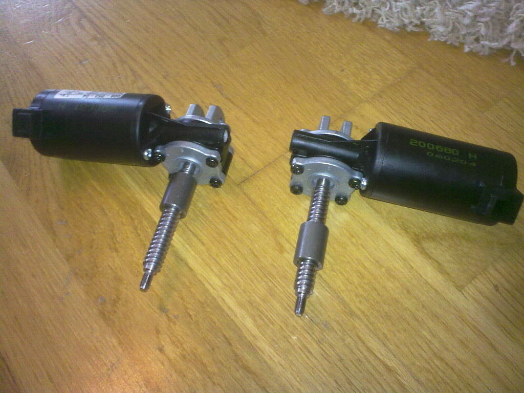

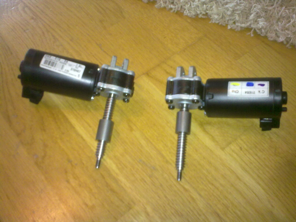

Gestern sind die Motoren gekommen. Sehen gut aus und machen auch qualitativ ein guten Eindruck.
In den nächsten Tagen werd ich mich mal mit nem Kumpel an die Schaltung für setzen.
Nächste Wochen kommen dann hoffentlich auch die Bleche!
- 02032012315.jpg (165.36 KiB) 10139 mal betrachtet
- 02032012314.jpg (199.31 KiB) 10139 mal betrachtet

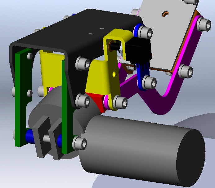

Ein bisschen was neues gibts wieder. Letzte Woche haben wir uns Gedanken zu der Steuerungselektronik gemacht und das in die Konstruktion mit eingepflegt. Die Befestigung des Motors ist auch dazu gekommen. Die Bleche lassen leider auf sich warten, mir wurde aber versichert, dass sie nächste Woche da sind.
- Motorbefestigung.jpg (86.56 KiB) 10023 mal betrachtet
- Mit Schrauben und Poti.jpg (112.38 KiB) 10023 mal betrachtet

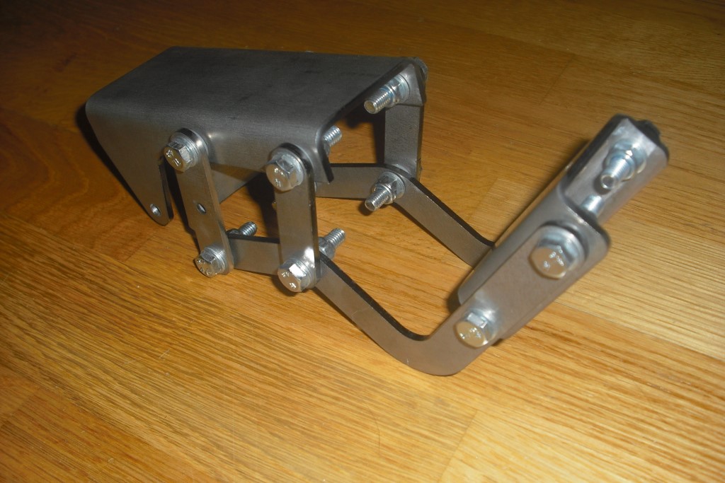

Nach dem kanten der Bleche habe ich sie heute montiert. Die Scharniere wackeln nicht und lassen sich leicht bewegen. Nur hab ich leider die Regenrinne an der Feuerwand nicht berücksichtig, also müssen an der Scharnierbefestigung noch ca 2 cm weichen, wodurch allerdings die Motorbefestigung wegfällt. Also was neues ausdenken. Die Anprobe folgt....
