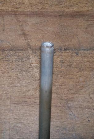

hab heute die stößelstangen gekürzt...
ging sehr gut bei -15°C und nem schönen brenner...
naja, wie es immer so ist:
bräuchte dringend noch eine (besser zwei)
mir is da ein kleines mißgeschick mit dem brenner passiert...
aluminium kann doch weniger hitze ab als gedacht...
wenn also jemand noch 1,2, oder 3 alte alustangen liegen hat, wäre ich um eine schnelle antwort sehr erfreut!!!!
danke im vorraus
lothar

hatte die originalen vom 1200er genommen...
bei der einen ist mir leicht der rand weggeschmolzen... :angry-fire: :lol:
gruß lothar

mal ein foto von der stößelstange
hoffe mir kann jemand aushelfen...

crazy-habanero hat geschrieben:mal ein foto von der stößelstange
Was hattest du noch mal vor?!? :confusion-scratchheadyellow:

muss die stangen kürzen, da sie zu lang sind...
da die kugelköpfe ja eingepresst sind, hab ich die stange warm gemacht...die -12°C kalten köpfe flutschen dann wie von selbst rein
bei dieser hab ich den brenner wohl etwas zu lange dran gehalten und schwuppp,
is wie beim bleigießen... :lol:
danke jens, hast pn
gruß lothar
