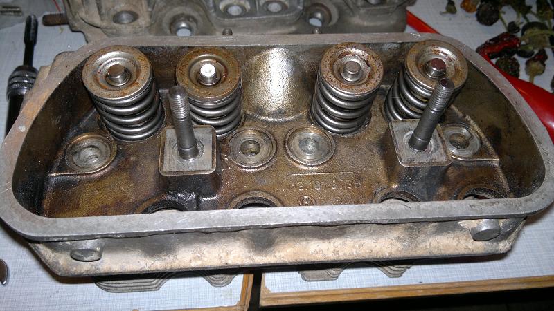

so,
heute mal die ventile eingesetzt...
- 04022012410.jpg (69.06 KiB) 6230 mal betrachtet
- 04022012409.jpg (80.69 KiB) 6230 mal betrachtet
- 04022012411.jpg (69.63 KiB) 6230 mal betrachtet

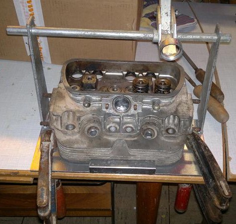

köpfe komplett
- 06022012413.jpg (88.47 KiB) 6335 mal betrachtet
- 06022012415.jpg (87.48 KiB) 6335 mal betrachtet
- 06022012416.jpg (80.75 KiB) 6335 mal betrachtet

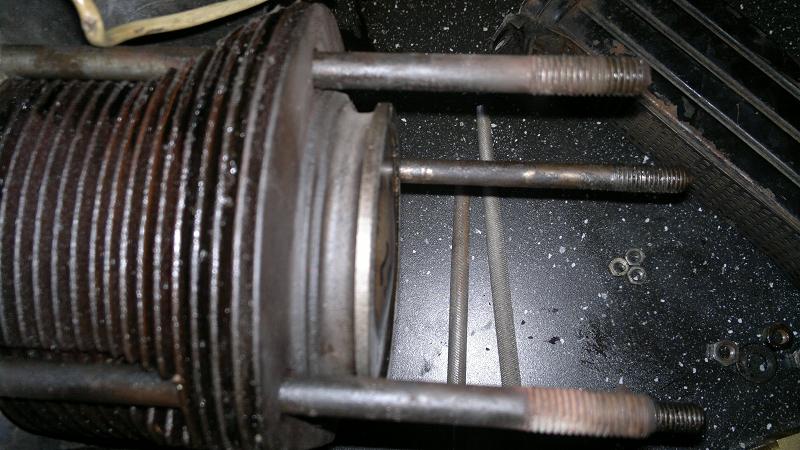

hab mal ne frage zum kolbenrückstand bei den buckelkolben...
wo und wie wird der denn gemessen...
am rand hab ich gut 1,6mm,
aber der buckel schaut in der mitte trotzdem noch raus...(kommt auf dem foto nicht so gut raus)
is das normal und muss ich da was wegen meiner ventile beachten?
gruß lothar

Re: 1200er "Espresso"-Motor
Knette drauf,Stösselstangen und Kopf montieren.2mal durchdrehen und schauen...
Beiu Seriennocke wird das nicht das Problem....
- -=| Käferboy |=-
- Beiträge: 1695
- Wohnort: Hangover
der KR wird ohne buckel gemessen
also muss der buckel leicht rausschaun

@ jens
danke, dann würde dass ja mit den 1,6mm passen
werd trotzdem mal die knete bemühen (falls mir meine tochter was abgibt)
