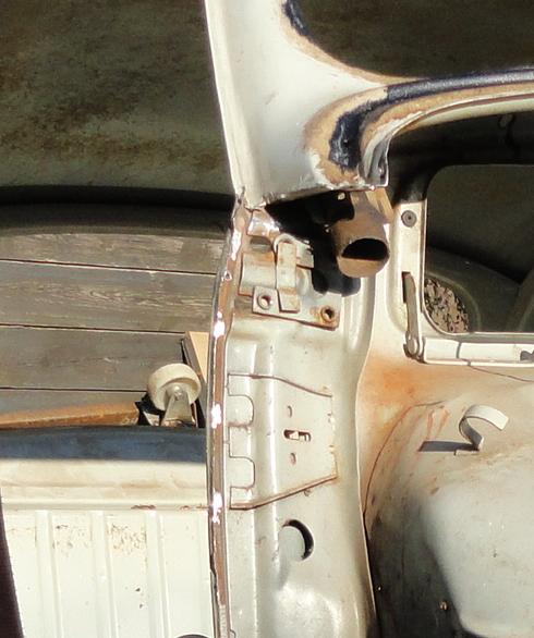

Moin zusammen,
ich bin sicher nicht der Einzige, der das vor sich hat bzw. hatte.
Das Seitenteil ist an der oberen Ecke mit der A-Säule hartverlötet. Nachdem ich nun das alte Seitenteil rausgetrenn und die Hartlotreste weggeschliffen habe, stellt sich natürlich die Frage, wie bekomme ich das wieder so hin :?: :?: :?:
Hat da jemand einen Tipp? Verlötet ihr den Spalt (Übergang) wieder?
Schönen Sonntag noch.
Gruß Wolfgang

ich habe meine Seitenteile einfach unterhalb dieser Sicke angeschweißt. Mein Hallenkollege hat diese Ecke normal geschweißt , das sieht aber nicht so besonders aus . Ich würde mir dann an deiner Stelle jemanden suche der mir das hartverlötet.

Ich würde mir auch einen suchen der das Hartlötet.
Ich meine mal gehört zu haben das es wegen der Stbilität gelötet ist. Sonst hätten die das wahrscheinlich damals auch einfach geschweißt.

Ich würde das auch auf jeden Fall nach VW Anleitung hartlöten lassen. Bei meinem wurde das bei einer Reparatur Anfang der 90er leider nicht gemacht und die Stelle ist seit dem eine unschöne Problemzone.

Hartgelötet wurde an Stellen, an denen das Blech "arbeitet". Der Vorteil von Hartlot ist (oder war) das eine Hartlotnaht, im Gegensatz zur Schweißnaht, arbeiten kann.
Im übrigen kann man an Stellen, an denen hartgelötet wurde, nur sehr schlecht bis garnicht, Schutzgasschweißen. Sucht euch einen, der euch dort wieder eine Naht mit Hartlot drüber zieht.

Das HArtlot ist ein silberlot ! Also die stelle muss 100% blank sein Flußmittel drauf und dann das Hartlot mit Flamme drauf. hinterhergründlich reinigen und schleifen.
PS. gibt auch Silberlot mit Flussmittel zusammen !!!

danke schon mal für die Tipps. Ich glaub das Hartlot was ich da rausgeschliffen hab war Messinglot.
Ich werd mal ein paar Testbleche löten und wenns klappt versuch ich mich mal am Seitenteil.
