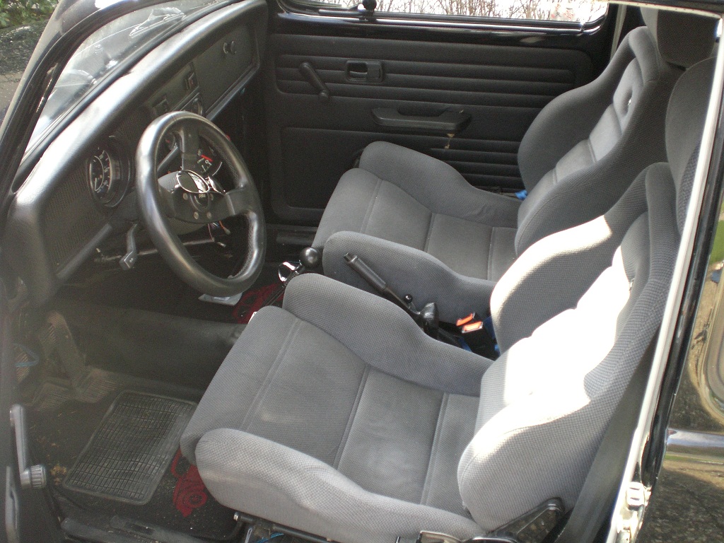

Hallo zusammen,ich bin am gucken nach neuen BEZAHLBAREN Sportsitzen.Hätte gern welche im Klasischen Design wie unten auf dem Bild.(http://www.sitz24.com ). Diese sehen mir von der Verarbeitung nicht so gut aus.
Habt ihr noch Ideen,bzw. Internetseiten für mich?

z.B. GW Autosattlerei
http://www.gw-autosattlerei.de/
Haben oft aufgearbeitete Recaros und Co im Angebot
Hatte ich meine damals her :-)

Ich habe meine dieses Jahr bei e-bay gekauft.
Die sollen mal in meinem 02 rein!
Die haben sogar eine KBA nr.

Die Sitze sind von ASS.
Die Firma gibt es noch hier lang http://www.assautositze.de/deutsch/
Habe die Sitzt gebraucht gekauft für unter 100€ :D

Vielleicht Recaro's aus einem Golf II oder Ford (85-95 rum). Da kannst du Recaro-Sitzkonsolen verwenden. Oder 911/924/944 Porschesitze (wird aber hinten eng).

Bei den Sitzen aus dem 2er Golf musst du die interen Füße der Aufnahme bisschen umbauen damit die in den Käfer passen, sofern deiner eine 3-Punkt Aufnahme hat

inwieweit muss man denn die Golf Sitze umbauen? Hast du vielleicht Bilder? Denn in den Sitzen vom 1600i sitzt man sehr hoch.

przemek hat geschrieben:Bei den Sitzen aus dem 2er Golf musst du die interen Füße der Aufnahme bisschen umbauen damit die in den Käfer passen, sofern deiner eine 3-Punkt Aufnahme hat
Besser man übernimmt das Untergestell vom Käfer und tauscht wenn nötig die Wanne und schweißt die Bügel an. Das ist die sauberste Lösung.

Habe noch König Sportsitze aus meinem Mex mit Konsolen im Keller stehen.
Bei Interesse einfach melden!
