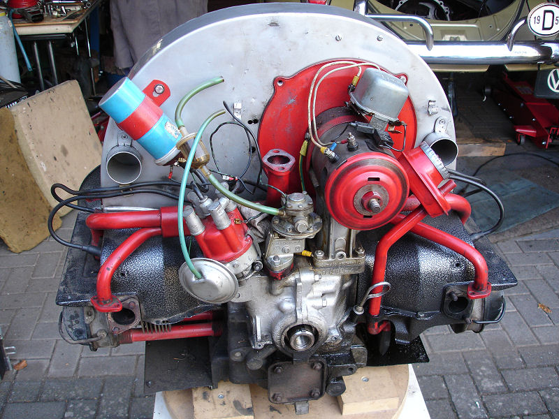

Im Ovali von meinem Vater steckt ein 34PS Motor, so langsam suppt der aber ganz schön...
Haben ihn heute ausgebaut und teilweise zerlegt und bestandsaufnahme...
alles was rot ist wird schwarz oder chrom.. mal sehen
Motorverblechung sind gepulvert
jetzt mal ne kurze Frage zu ein paar Sachen:
30PS Gebläsekasten hat er ja schon, nun die Frage, was eine Alternative für diese siffige Entlüftung wäre...
irgendwas vintage mäßiges..
ich dachte da an:
1. mit nem mini Luftfilter an den einen schlauch der normal an den Luftfilter geht
2. einfach weglassen wie früher bei meinem 34PS MEX Motor. Der hatte nur den Öleinfüller und ein Anschluss für den Luftfilter
3. so ne entlüfterbox wie beim porsche wäre cool, kostet aber auch ne menge asche...

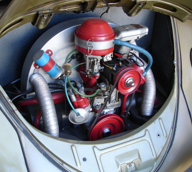

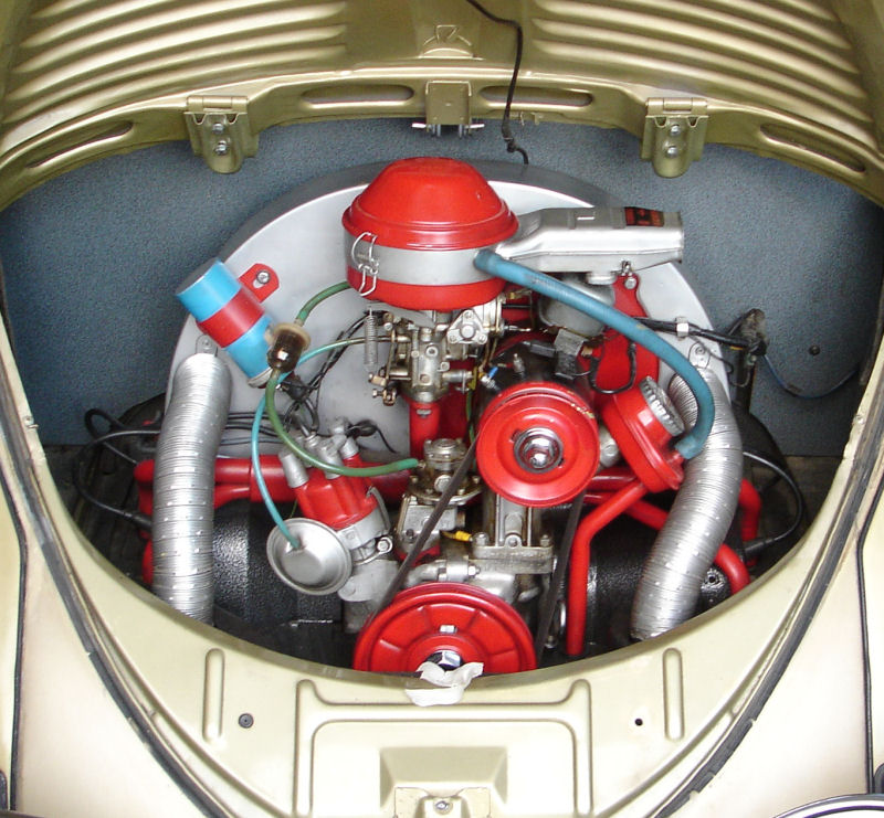

hier mal ein Bild, sicherlich sind da ein paar anbauteile falsch (Luftfilter)
zum Lutfilter:
Was kann man da noch machen ? K&N Luftfilter drauf oder sowas schickes ? (die billigen Sportluftfilter sind ja nicht zu empfehlen) weil normal müsste da unten an den Filter noch ein schlauch dran ?

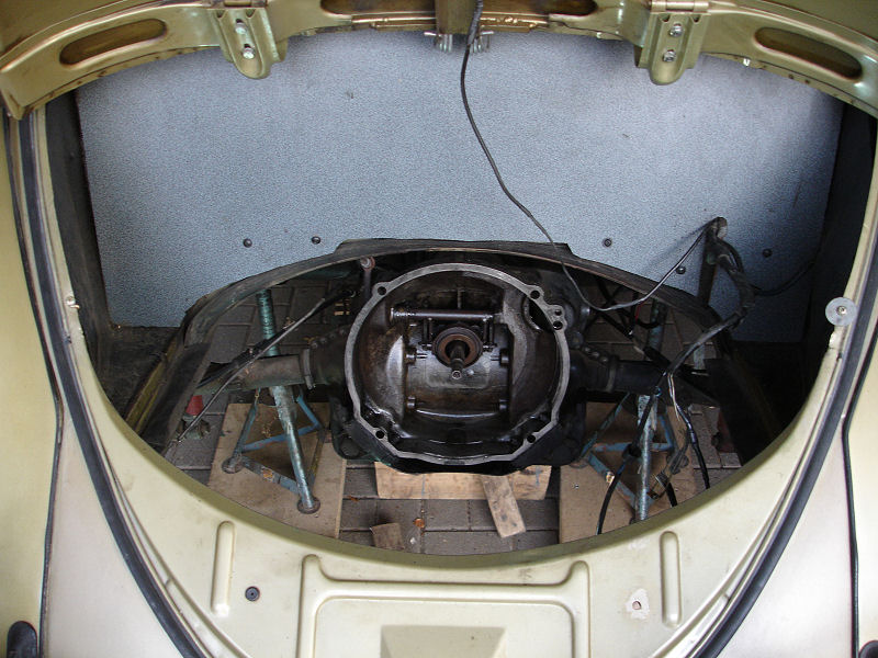

gestern ausgebaut...
da da normal ja ein schmaler, kleiner 30PS drin steckt... hat sich der 34PS ganz schön gewehrt...
einbauen werden wir ihn ohne gebläsekasten und sowas... nicht den scheiß so nochmal :D
hab dann schonmal mim reinigen angefangen... sieht aber so aus, als ob die köpfe dran bleiben können.. alles dicht

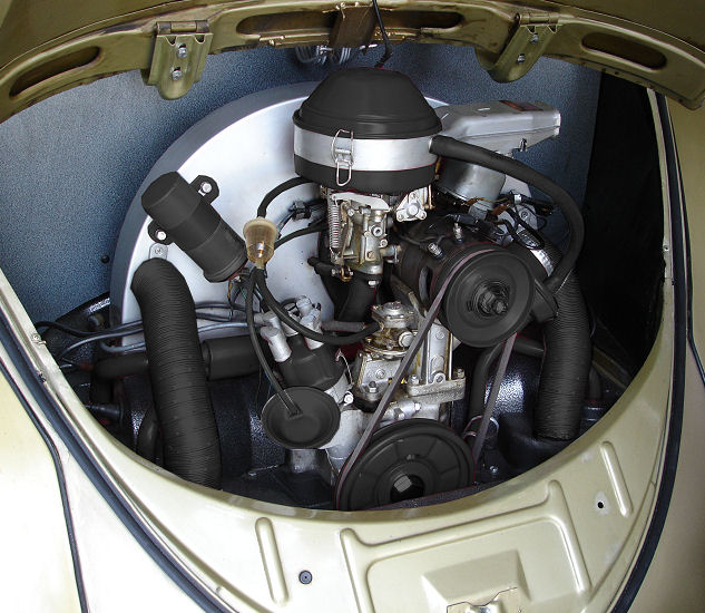

und so stelle ich mir das am ende ungefähr vor
ne zweivergaseranlage wäre natürch das optimum ^^
wer schenkt mir eine ;)
