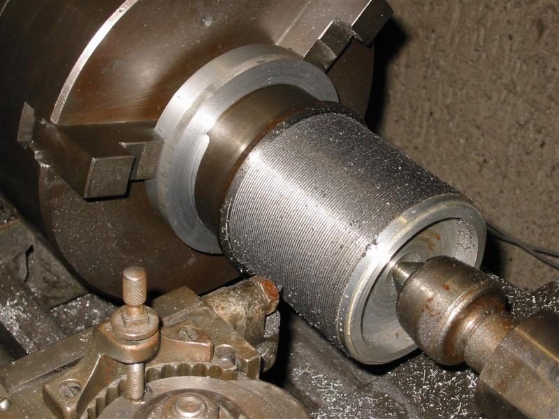

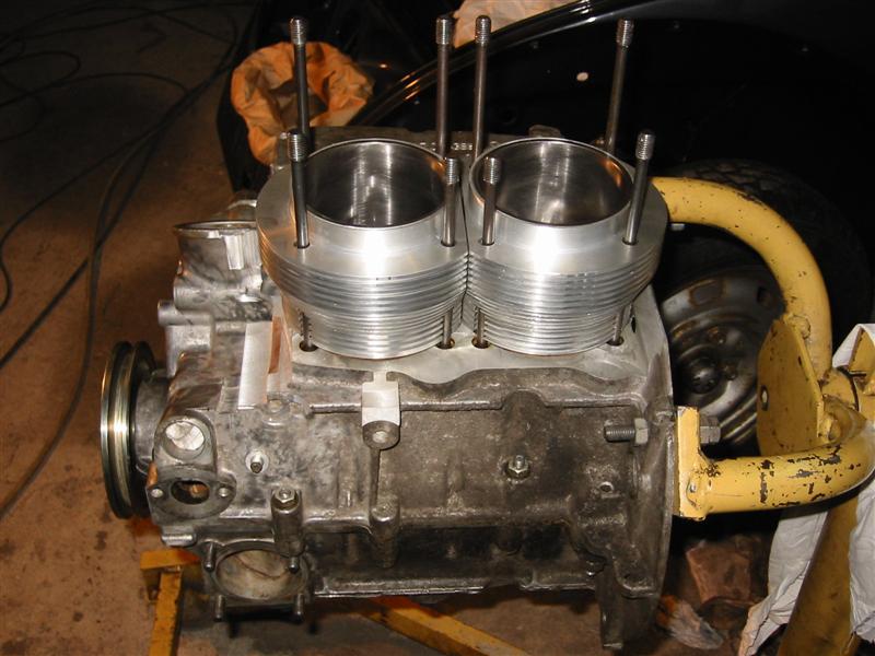

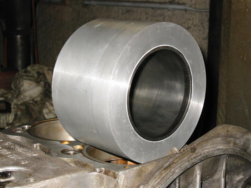

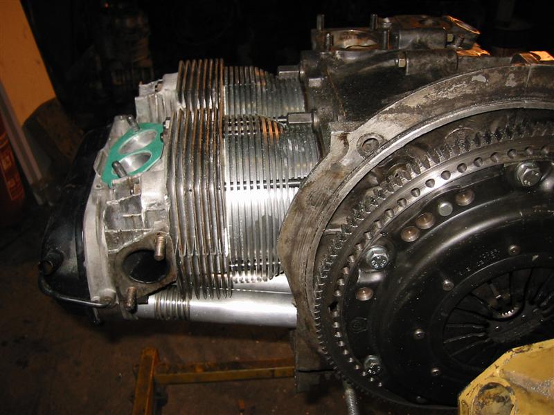

Habe nun endlich meine Bilder wiedergefunden, wo ich 2002 mal Zylinder für mein erstes WBX/Luftprojekt selbergebaut habe.
Rohlinge waren Laufbuchsen vom WBX mit 94er Bohrung, diese habe ich aussen abgedreht und ein Feingewinde aufgeschnitten.
Danach habe ich Alurohlinge genommen und innen ebenfalls das Feingewinde eingeschnitten.
Danach beides zusammengeschraubt und weiter bearbeitet, also Kuhlrippen usw. Das ganze Projekt war zwar sehr aufwendig, hat aber
sehr gute Dienste getan. Nach vielen tausend harten Autobahnkilometern habe ich den Motor zerlegt und dabei hat sich herausgestellt,
das ein Zylinder oben ca. 10mm weit eingerissen war....
Ich würde das ganze auf jeden Fall wiederholen, doch leider ist hier bei 94mm Schluss, sonst wird der Zylinder oben zu dünn....
Hier mal ein paar Bilder zum nachmachen!!!
Viel Erfolg und Grüße, Thorsten

Thorsten, danke für die Bilder. Tolle Arbeit. Es war seinerzeit sogar dein Käfer der in der Speed vorgestellt wurde. Hatte ich über die Feiertage mal rausgesucht.
