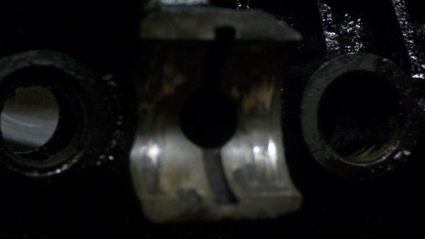

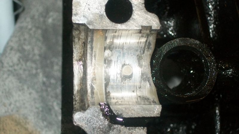

Kleiner Zusatz...
Der Schrecken Teil 2!!!!
Die Nockenwellelagersitze sehen nach der Reinigung einfach nur...naja...das Gegenteil von Gut aus...
Hmm...naja...ich glaub ich kann das Teil unter der Rubrik Schlechte Erfahrungen verbuchen und einfach in dei Tonne drücken...
Oh Moment: Teure schlechte Erfahrungen :(

Hier mal einige "Eindrücke"

ich weiß ja nicht was du vorhast,aber den Block würd ich für nen Motor der länger laufen soll nicht nehmen.
Wenn du was zum experimentieren haben willst bitte,aber dann solltest das Dingens trotzdem Spindeln lassen.
Erzähl doch mal was für ein Konzept du verfolgst,was willst du bauen?
Gruß Matze.
Ne Turbine gehört ins Flugzeug.

Wollte eigentlich nen 1600er Originalmotor basteln...aber so wie ich das sehe ist datt Jehäuse platt...heul...

so sehen doch fast alle aus , Spindeln Kw (messen) und kw und Schwung wuchten fertig. geuß D.

Check mal die Durchmesser der Stösselbohrungen, wenn die auch tot sind dann kannst du das Gehäuse vergessen.
