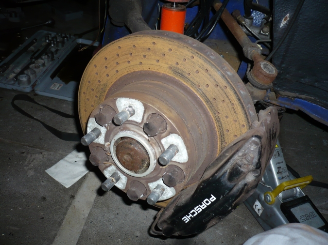

Wie gelochte Bremsscheiben montieren?

- Vorn außen.jpg (286.89 KiB) 2844 mal betrachtet
- Bremse hi.jpg (228.35 KiB) 2844 mal betrachtet

Re: Wie gelochte Bremsscheiben montieren?
Vielen Dank für die ganzen Antworten!
Habe vorhin grad eine E-Mail von CSP bekommen und so wie ich die Bremsscheiben
angebaut habe, sind sie korrekt.
