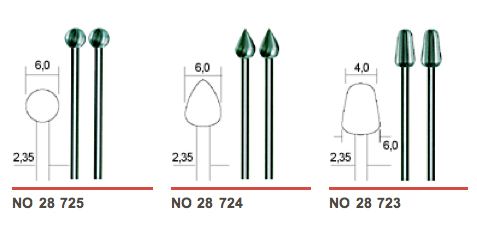

Fräser - wenn ja, welchen und für welchen Zweck?
Quelle: proxxon.com/de/html/einsatzwerkzeuge_fraesen.php

Ich nutze für die Kanäle die flexible Welle von Proxxon. Glaube das ist im Moment die Beste, die man da kriegen kann und vor allem hat die einen stabilen, schön schmalen Griff. Dazu die 8mm Kugelfräser. Die halten recht lang. Wenn man damit halbwegs vernünftig umgeht, kriegt man mit einem Fräser auch einen Kopf hin. Dann noch ein Paar 80er Fächerschleifer. Mehr nutze ich für die Kanäle garnicht. Eine feinere Körnung ist meiner Meinung nach nicht notwendig. Damit kriegt man das schon ziemlich glatt.

@Tobi: welchen Fräser / Fächerschleifer genau? Bild? Link?

schickard hat geschrieben:@Tobi: welchen Fräser / Fächerschleifer genau? Bild? Link?
Halt diese normalen 8mm Kugelfräser. Diese Teile:
http://www.ebay.de/itm/HARTMETALLFRASER ... 517wt_1156
Habe selbst nicht genau die aber auch irgendwelche NoName Teile aus dem Auktionshaus. Für die weichen Aluköpfe sollte das reichen.
