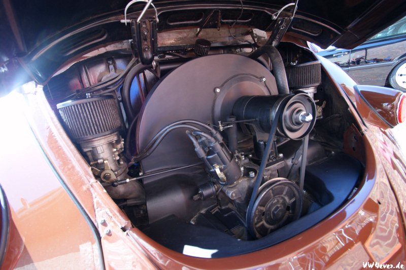

Eine Frage: Möchte gern längere Zündkabel
Ziel: Verlegung hinterm Gebläsekasten
Was und wo gibts da zu kaufen??
So sieht es jetzt aus.
Zündungskabel sollen aber möglichst versteckt sein.
Also so, dass alle hinter dem Gebläsekasten langlaufen.

Kannst du bei jedem bosch dienst anfertigen lassen. Kost genauso viel wie kurze ;)
der60er
Beiträge: 768
Käfer: 1960er Faltdach
Re: Zündkabel
Beitrag von der60er »
meterware kaufen (am besten Bosch, beru silikon)
stecker usw. kannste ja wiederverwenden wenn die noch gut sind (sind ja nur draufgeschraubt)
ich würde da aber gleich 90° Stecker am Verteiler benutzen wenns schön clean sein soll...
