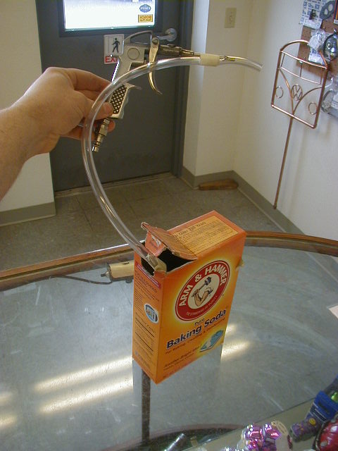

Gerad übers bugnet den Link entdeckt .. ziemlich einfache Lösung :handgestures-thumbupright:
http://www.aircooledtech.com/tools-on-t ... a_blaster/
Quelle: http://www.aircooledtech.com/tools-on-the-cheap/soda_blaster/

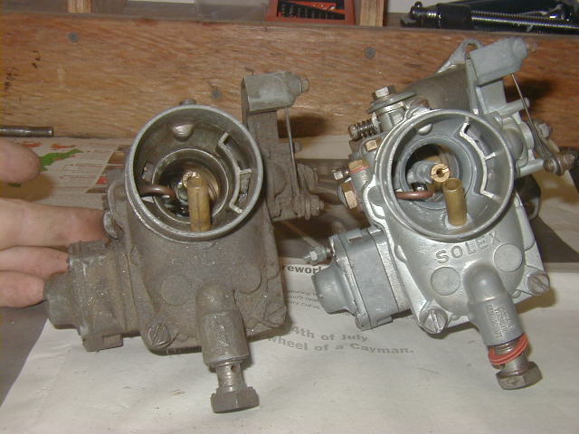

und die erstaunlichen Ergebnisse:
Christian :ugeek:

OK wo bekomm ich arm & hammer?

Wo bekommt man wohl Backpulver zum strahlen in größeren Mengen? :D

Interessant, aber es stellen sich noch zwei Fragen:
Wie lange hat der gute Mann dafür gebraucht bis das Teil so aus sah?
Wie viel Material ist bei drauf gegangen?

Also ich hab eine richtige Sata-Strahlenmann-Pistole und habe gestern meine Dells gestrahlt und pro vergaser brauchste etwa 5min und wenn du ne auffangschüssel hast, ööhh ne handvoll granulat :D

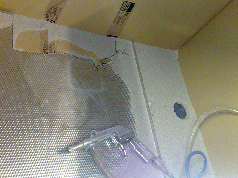

Apropos Eigenbau, wir haben leider keinen Platz für ne Sandstrahl box in unserer Garage, deshalb sind wir auf die Idee gekommen ne wiederverwertbare Sandstrahlbox zu bauen.
Funzt super und wenn ich das Teil nicht mehr brauche kommt es in die Tonne.

Auch auf die Gefahr hin mich zu wiederholen. :like:
Wollte mir eigendlich was aus Holz bauen. Das steht aber nur rum und wird in meinem Fall jetzt nicht wirklich oft gebraucht.
Da finde ich eine Papkiste genau richtig. :handgestures-thumbupleft: Kann man bestimmt sogar ein zwei mal zusammenfalten und wieder aufbauen, bevor man es wegschmeißt und einen neuen Karton braucht.
Will das jetzt mal mit dem Backpulver probieren. (Brennraum säubern)
