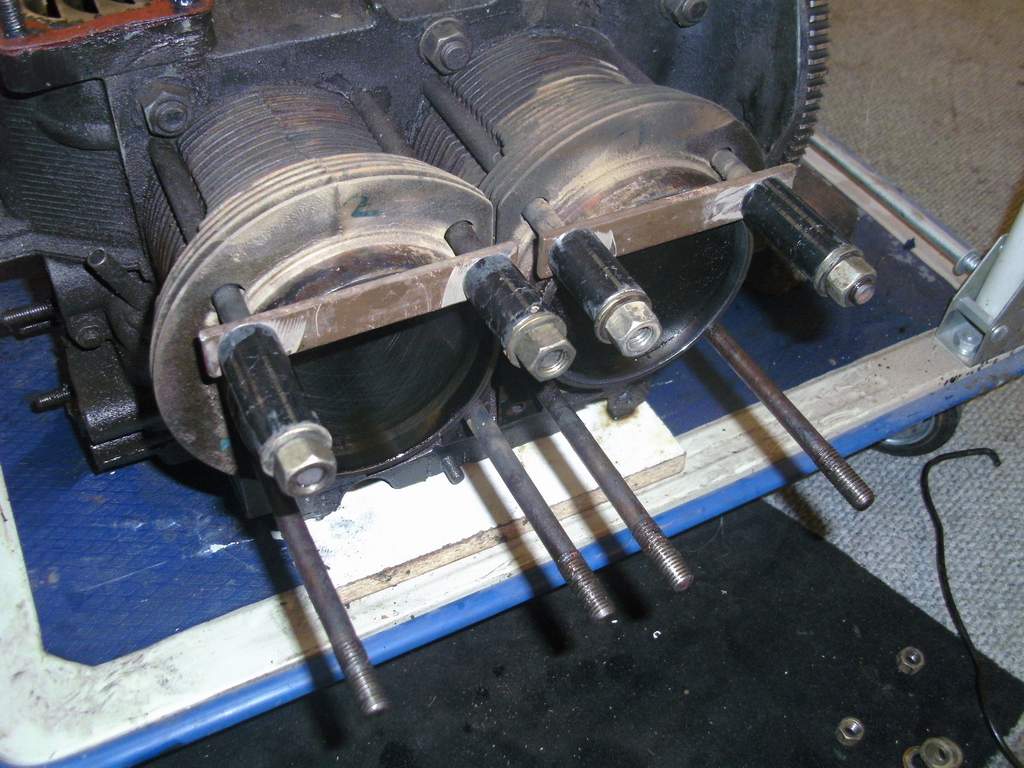

Heute mal in der Halle einen ( vier ) Zylinderhalter gebaut , damit man einen Motor auch ohne Köpfe druchdrehen kann, ohne das sich die Zylinderbuchsen abheben.
- Bild 9783.jpg (102.49 KiB) 5683 mal betrachtet
