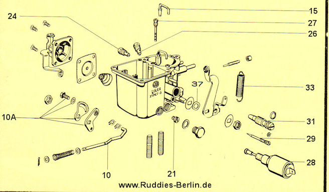

Ich versuche gerade die Düsenbezeichnung zu verstehen.
Auf dem Foto als 24 und 26 Bezeichnet haben eine Größe von 45 bis 60

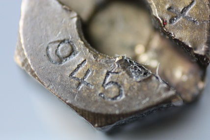

So sehen meine aus:

Leerlaufdüse und Zusatzkrafstoffdüse.

ah, ja Zusatzkraftstoffdüse, das hatte ich gesucht.
Geht da eigendlich Sprit oder Luft durch?
Nad`s Vater hat aus seiner Sammlung größere eingebaut, der "Neue" Ersatzversager hat noch Originolbestückung.
