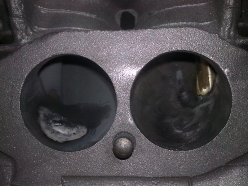

Was ist gelasert denn eigentlich genau? Anders als Schweissen also?

BadWally hat geschrieben:Was ist gelasert denn eigentlich genau? Anders als Schweissen also?
LASERSCHWEISSEN

allso ich habe den kopf zum Götti gebracht hat mich 80Fr. ( 80 euronen) gekostet
http://www.goetti-motoren.ch/
Ja max leistung :o ( _ _ _ PS)

80 Stutz ist aber auch ne Ansage für nen "Schweisspunkt";-)

jupp, zumal das jetzt auch nich soooo viel anders als meine "5,-€ inne Kaffeekasse"-Schweißung aussieht.
