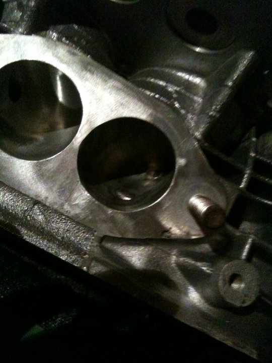

Kanäle fertig, nur noch schweissen und tiefer stechen. Das mit dem Schweissen ist hoffentlich am Montag vom Tisch :roll:

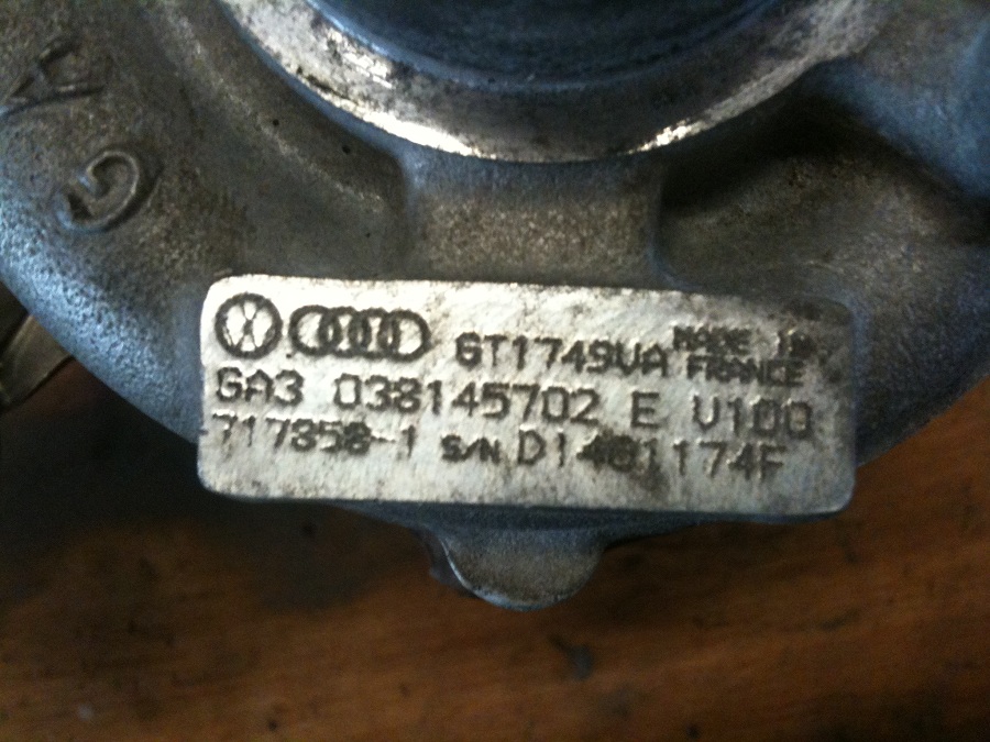

habe noch einen Turbo praktisch geschenkt bekommen - wäre das was für mein Projekt?

Wenn das nen Gt 17 ist OHNE variable Geometrie ist der Lader meiner Meinung fast Obersahne:-)

So wie die Druckdose aussieht ist es ein VTG Lader.

Also ich halte VTG für BULLSHIT für nen Benziner...weil das selbst wenn man ne Steuerung dafür baut nicht lange halten wird bei den Abgastemperaturen...

Allso ist das ein VTG lader ? soll ich Weiter suchen?

Beiträge: 16926
Re: Der 1200er Levinski Motor
Ja...
Nen GT20 irgendwas oder nen K03...Eventuell auch nen Gt25 irgendwas R...
Das wäre "nett":-D

Schlechte nachrichten mein kopf kann man nicht schweissen :( :cry: :( :cry:
jenu jetzt lass ich in lasern :mrgreen: :mrgreen:
mal schauen wie das den ausied

der ge Laserte Kopf

perfekt. :1200cc:
