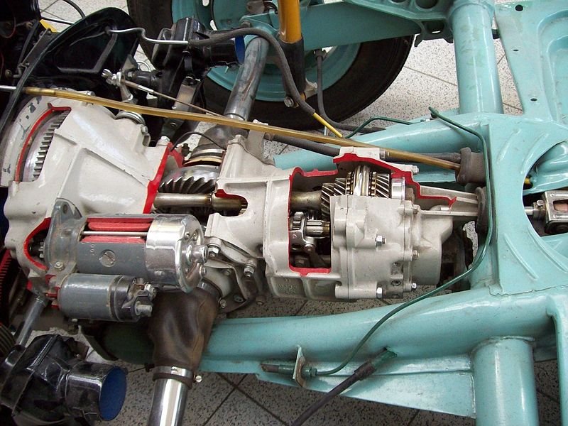

habe gerade das Problem das ich nicht sicher bin ob beim Käfer BJ 61 zwischen rahmentunnel - Austritt und Gaszug-Führungsrohr durch den gebläsekasten eine Schutzhülle verbaut werden muss.
Folgendes Problem:
Original Gaszug (Draht, kein Seil mit mehreren Litzen) ist bei Verwendung des Bowdenzuges ( Schutzhülle) am Vergaser zu kurz. Auf Bildern im Rep-Leitfaden (52-57) bei VW Classic bin ich der Meinung das hier keine Schutzhülle verbaut ist.
Die Original Schutzhülle macht bei mir einen Bogen und liegt dann auch sehr nahe am Hebel für das Ausrücklager der Kupplung.
Die einzige Lösung wäre jetzt noch den Gaszug ohne Schutzhülle zu verbauen. Macht dies Sinn, gehört das so?

so muss der Schlauch montiert werden:
