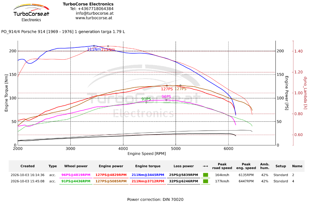

Ein kleines Update zum Saisonabschluss:
Am WE ging’s mit dem Motor an einen Nabenprüfstand. Bis jetzt wurde nichts geändert, es gilt also nach wie vor die Beschreibung aus dem ersten Post. Ergebnis: 127 PS bei 4.800 rpm und 210 Nm bei 3.450 rpm (Name 4 im Diagramm).
Interessant war der Vergleich mit einem anderen Motor, der parallel dazu aufgebaut wurde (Name 2 im Diagramm): ein „klassischer“ 103 x 71 mm mit GB-Köpfen, ebenfalls mit 48E- x 38A-Ventilen, der gleichen Nockenwelle, einem Kolbenrückstand von 1,3 mm und einer Verdichtung von 9,3:1. Gesteuert wird er ebenfalls mit einer MaxxECU.
Beide Motoren liefern die gleiche Leistung, wobei die Maximalwerte beim 2533er um 300 rpm tiefer anliegen. Weiterhin liefert der 2533er unterhalb von 3000 rpm deutlich mehr Drehmoment, dafür geht ihm obenrum schneller die „Puste“ aus. Die aufgestellte Hypothese wäre, dass im 2533er die serienmäßigen Saugrohre vom 2,0-GB-Motor verbaut sind, während beim 2366er der Durchmesser der Saugrohre vergrößert wurde. Der Einbruch bei 4000 rpm ist vermutlich der Klopfneigung geschuldet.
Dass beide Motoren etwas mehr Dampf liefern könnten, ist klar. Auf dem Prüfstand war auch noch ein 96 x 78 mm mit 41E- x 34A-Ventilen und Doppelvergasern – der hat 147 PS bei 5450 rpm und 200 Nm bei 4800 rpm gedrückt...
m.
