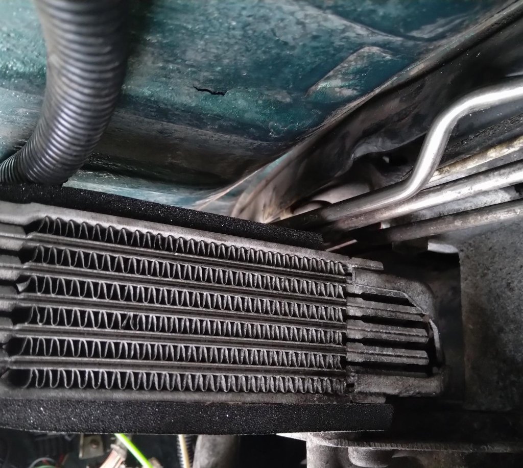

Habe neulich selbst mal nachgesehn.
Mußte ein paar Ölspuren nachgehen und Heizklappen einbauen.
Also - mal so eben ist das nicht gemacht.
Besser mit Motorausbau und dann schauen, wie man die Spritleitungen mit Kühler und verbreiterter Hundehütte unterbringt
- Das ist eng...
- IMG_20260912_183340r.jpg (197.18 KiB) 583 mal betrachtet
- Beiträge: 9125
Re: Typ4-Ölkühler im 1600i/ACD
Das wird auf jeden Fall sehr knapp.
Ja, zumal die Spritleitungen noch am Ölkühler-Abluftblech eingeclipst sind.
