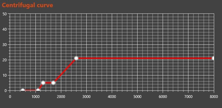

wenn beim Standard 123 die Kurve 0 eingestellt ist, macht der Verteiler eine Verstellung von 24 Grad, plus 5 Grad statischer Vorzündung macht obenrum 29 Grad.
Dazu kommt bei leistungsgesteigerten Motoren eine Unterdruckverstellung von max.10 Grad, da leider obenrum nocht Unterdruck vorhanden ist.
Ich habe die Zündkurve auf einen Tune+ nachgebaut und da kann Mann es ja gut ablesen.
Probier mal die Kurve F, die macht nur 21 Grad. Stelle auf 8 Grad stat. Vorzündung, dann hast auch 29 Grad dyn. Vorzündung, bei nur etwas steilerer Kurve. Eine Unterdruckverstellung funzt auch bei dieser Kurve, gegenüber mechanischem 009er.
Einfach mal beide Kurven aufmalen, dann siehst schon die Unterschiede.
Ich versuche mit einer Bohrung in der Drosselklappe in den Serienbereich zu kommen, damit man mit den Standardverteiler fahren kann.
