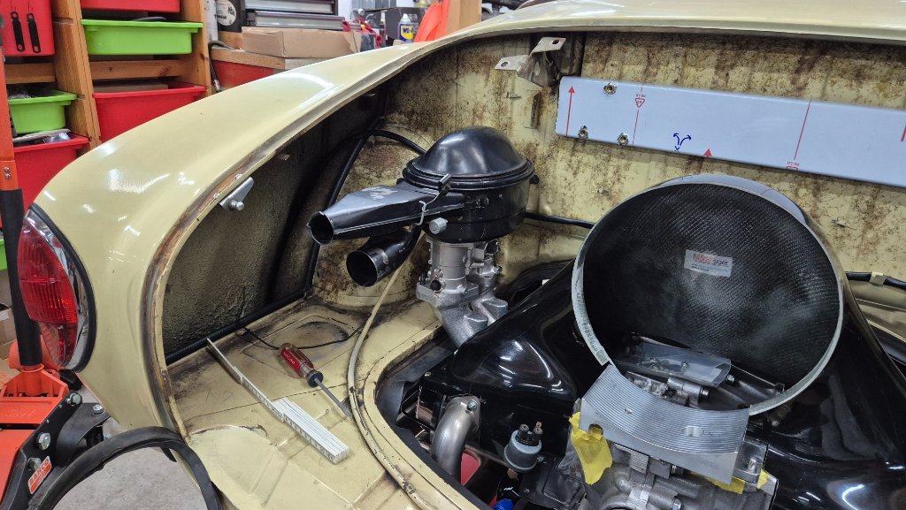

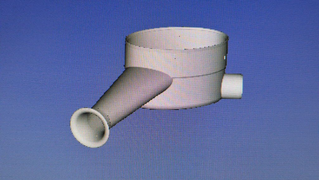

Bilder sagen mehr als Worte:
3mm Wandstärke fürs Gehäuse, 2mm im Schnorchel, orginale Blechdeckel, innen 100mm K&N Filter.
Die zwei Gehäuse werden durch ein 50er Rohr verbunden um das Pulsen zu synchronisieren = leiser.
Was für Material sollte ich verwenden und was für ein Verfahren?
Also ich bin bei PA12-CF im SLS Verfahren - aber das kostet... Vielleicht in C machen lassen? Reicht einfacheres Material? Vielleicht PA12 smooth?

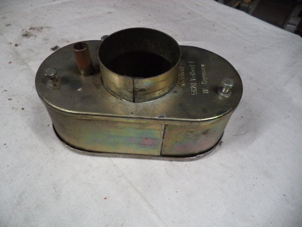

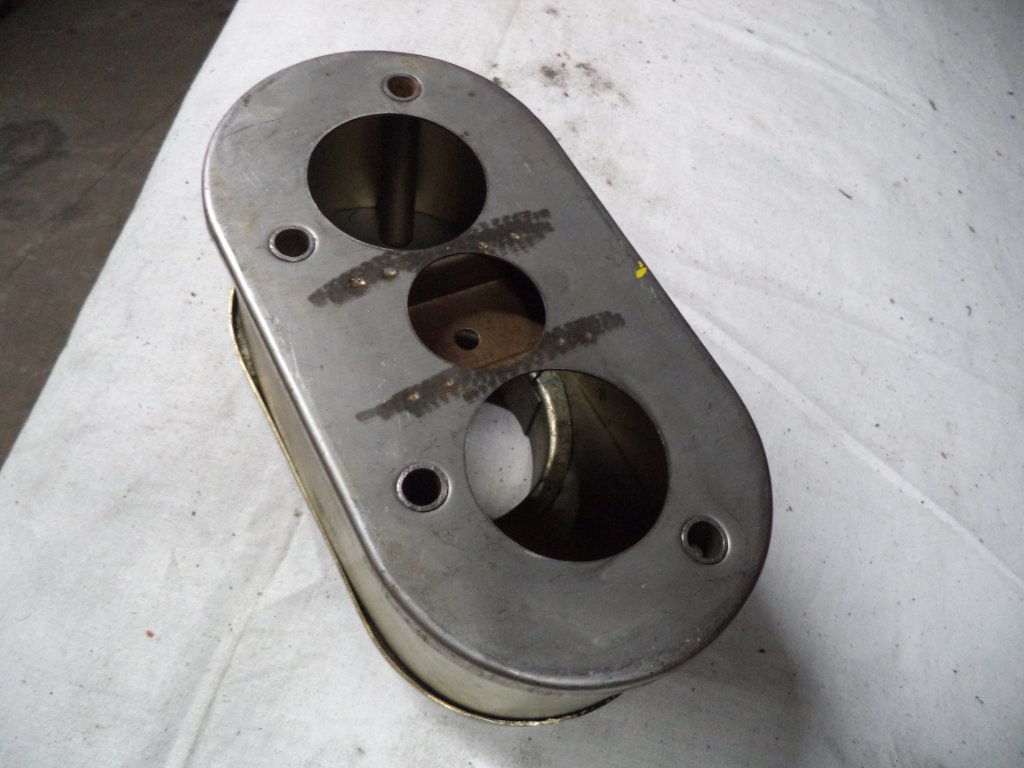

Diese "Unterteile " gab es bei Riechert für die Tüv konforme Zentralfilteranlage. Da müsste noch dran zu kommen sein. Sie wurden für Solex und Weber Vergaser geliefert. Dann wäre nur noch der Aufsatz zu fertigen und eine solide Basis vorhanden.

Ich kram das mal raus und mache Bilder davon.
Beiträge: 9086
Re: 3D-Druck Filtergehäuse
Das ist die rechte Glocke mit dem Entlüftungsanschluß. Die linke Glocke ist ohne diesem Stutzen.

Vielen Dank für die Fotos. Echt simpel die box. Bissl Blech biegen bekommt man das auch schnell selber hin denke ich. Nur wie gesagt, technisch und optisch eher nicht so interessant für mich.
