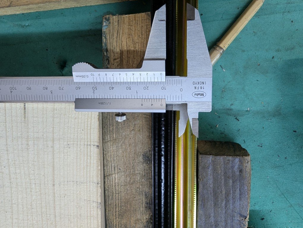

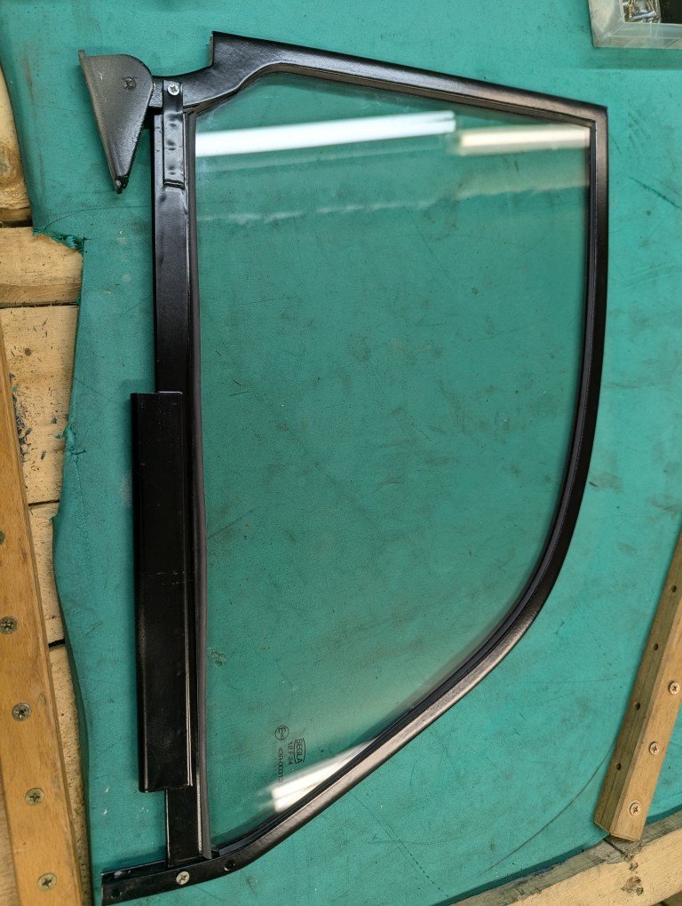

Die Hebeschienen waren noch in Ordnung, brauchten aber etwas Zuwendung. Nach dem Reinigen stellte sich ordentlicher Verzug heraus, der die Schwergängigkeit i. V. m. dem Verschleiß der Gleitstücke erklärte:
PXL_20260514_085816900 (Mittel).jpg (181.7 KiB) 670 mal betrachtet
Entscheidend sind Parallelität der inneren Stege, da diese von den Gleitstücken geführt werden. Ließ sich gut richten und läuft auch ohne Schmierung sehr geschmeidig. Es Empfiehlt sich wohl, die nackte Hebeschiene probesitzen zu lassen und so lange anzupassen, bis maximale Leichtgängigkeit hergestellt ist...

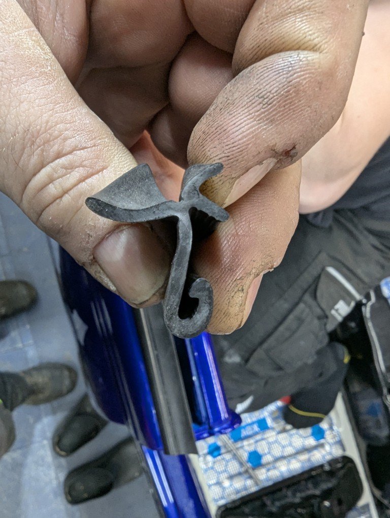

Dann dran damit an die Scheibe...ihr ahnt es viellicht - die nächste Vollbremsung: :angry-cussingblack:
Diese Klemmgummis, die man zum günstigen Endverbrauchspreis kaufen kann, passen natürlich NICHT!!!
PXL_20260508_142422714 (Mittel).jpg (130.19 KiB) 670 mal betrachtet
Auf dem Foto seht ihr in der Mitte das Originalteil bzw. dessen Profil und rechts das o.g., als passend verkaufte Teil. Es kann nicht passen, weil es viel zu dünnwandig ist, ergo schlabbert die Scheibe in der Hebeschiene. Links dann das Nachkaufteil, dass ich nach einigem Suchen bei Ralfs VW Teile ausfindig machen konnte:
PXL_20260508_142431455 (Mittel).jpg (131.57 KiB) 670 mal betrachtet

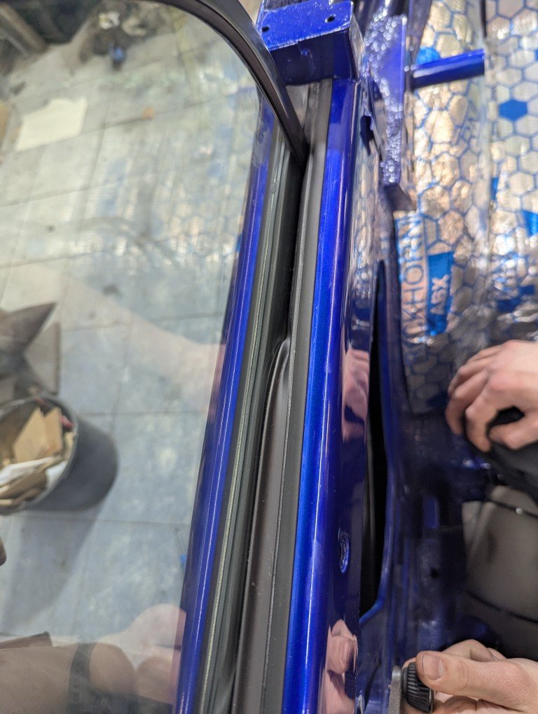

geo-georg hat geschrieben: So 31. Mai 2026, 16:54 Die Fensterscheiben erst einstellen, wenn Dein Verdeck endgültig sitzt. Vorher brauchst gar nicht anfangen.
Dann vorne an der A-Säule am Frontscheibenrahmen beginnen und nach hinten arbeiten.
Die Einstellmöglichkeiten sind Dir bestimmt schon ins Auge gesprungen bei der Demontage.
da nimmst du die Antwort auf meine nächste Frage vorweg ;-). Ja, so haben wir uns das auch schon gedacht...
Auf geht´s ans Scheiben-Finale. Nun hatten wir - eingedenk der erwarteten Nacharbeit an den Scheibenrahmendichtungen - extra eine Führung mit Kugellagern für die Oberfäse gedruckt...nur um festzustellen, dass die Gummis für hinten perfekt passen :roll: :lol:

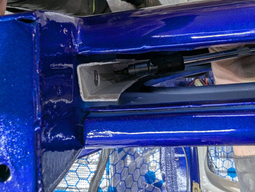

Etwas Anpassungsbedarf gab es an einer hinteren Hebeschiene, die leider erneuert werden musste, weil der Bestand unrettbar vergammelt war. Die Breite der Nut passt direkt aus dem Karton gar nicht, das zusammenbiegen gestaltet sich gar nicht so einfach. Im Grunde müsste man sich eine Art Matritze Bauen, die in die Nut eingelegt wird, sodass man auf der Presse dann die "Falte" an der Unterseite des "U" korrekt zusammendrücken kann. Wir haben es nun so gut es ging verengt und weil die Scheibe ja nun rundum eingespannt ist, wird das so okay sein.

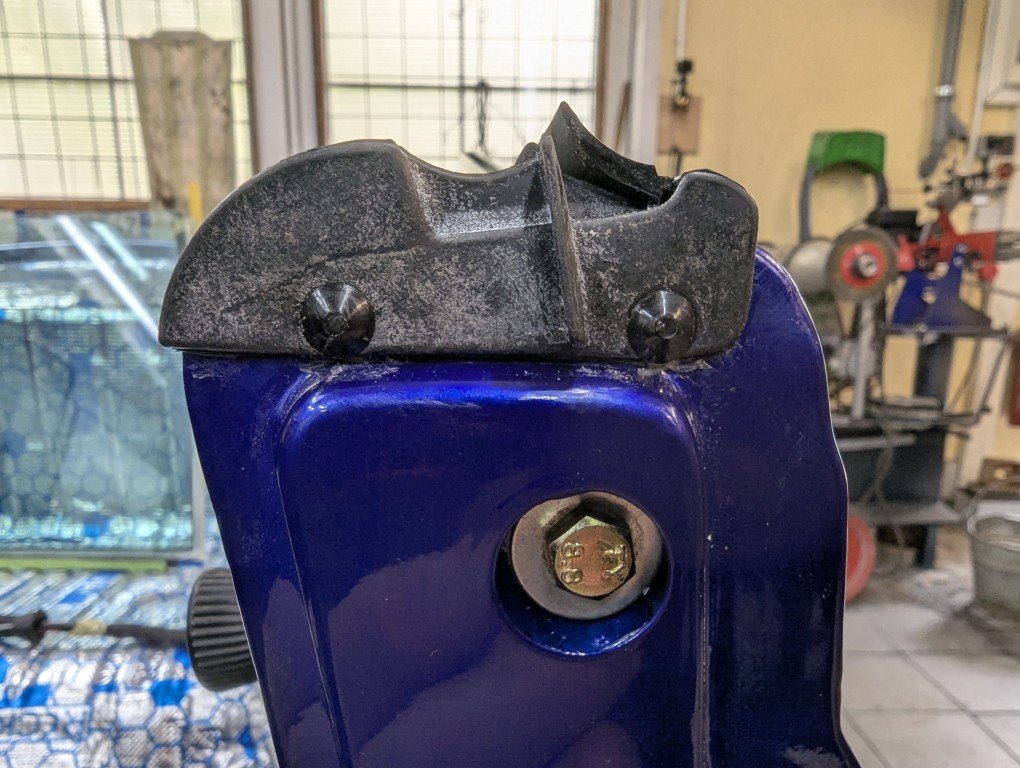

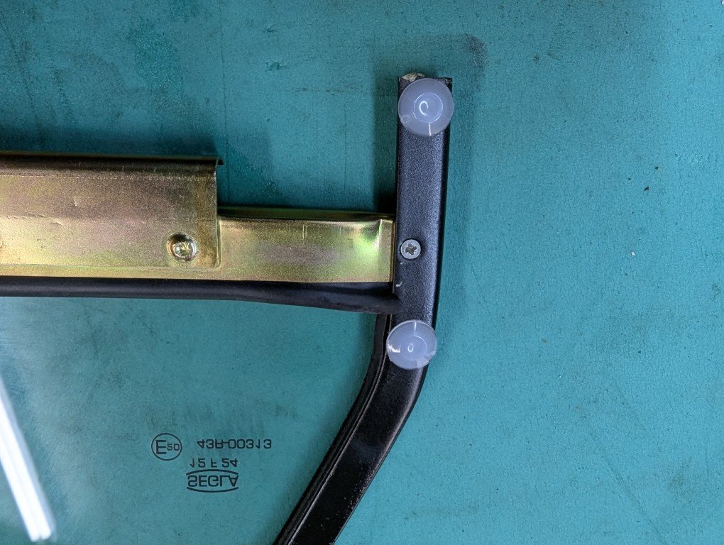

Hier noch die Gleitnuppsies:
PXL_20260510_143016664 (Mittel).jpg (174.99 KiB) 380 mal betrachtet

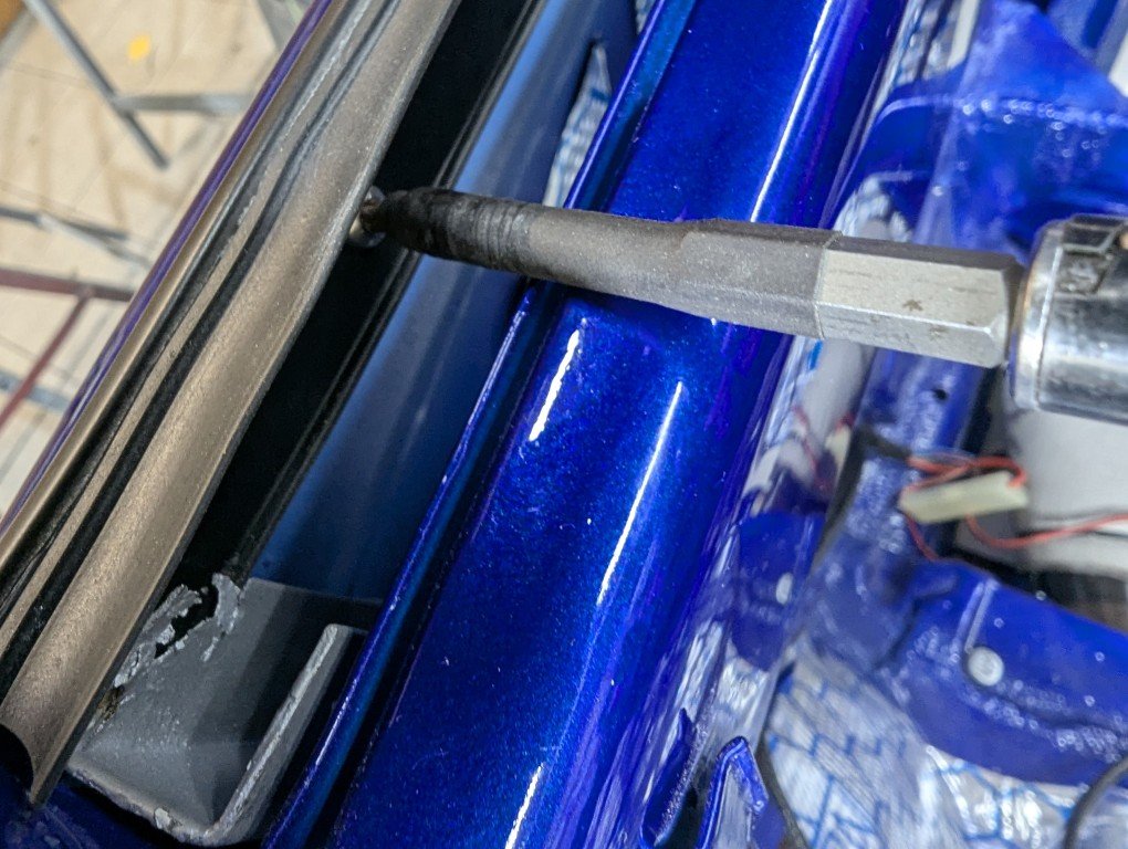

Für das Anschrauben der Führungen war das komplett Arsenal an 1/4"-Verlängerungen und Gelenken erforderlich :lol:
PXL_20260510_144009793 (Mittel).jpg (184.36 KiB) 380 mal betrachtet

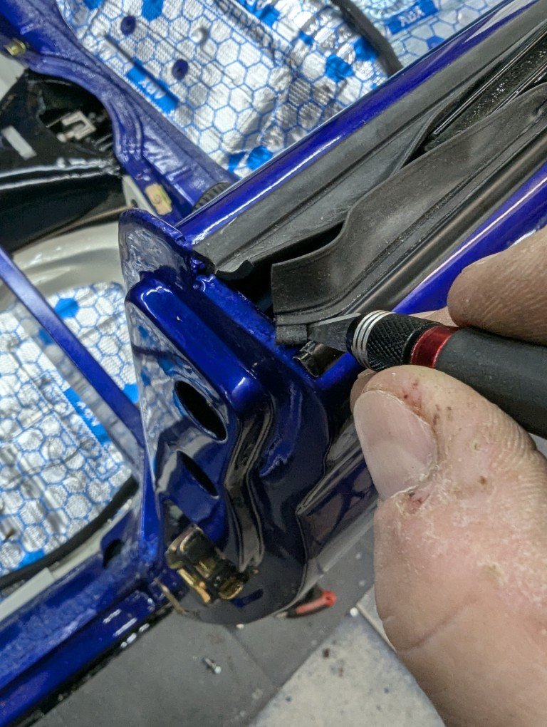

Damit der Lack beim Anschrauben der Schachtleisten nicht leidet, hilft ein stück Schrumpfschlauch auf dem dünn gedrehten Bit:
PXL_20260510_151247771 (Mittel).jpg (170.86 KiB) 380 mal betrachtet
An dieser Stelle noch ein Hinweis: die im Foto sichtbaren Linsenkopfschrauben (A2) taugen leider nicht für die hinterste Position der vorderen Schachtleisten, weil der Kopf zu sehr aufträgt und den Lack vom Scheibenrahmen abschürbelt :angry-cussingblack:

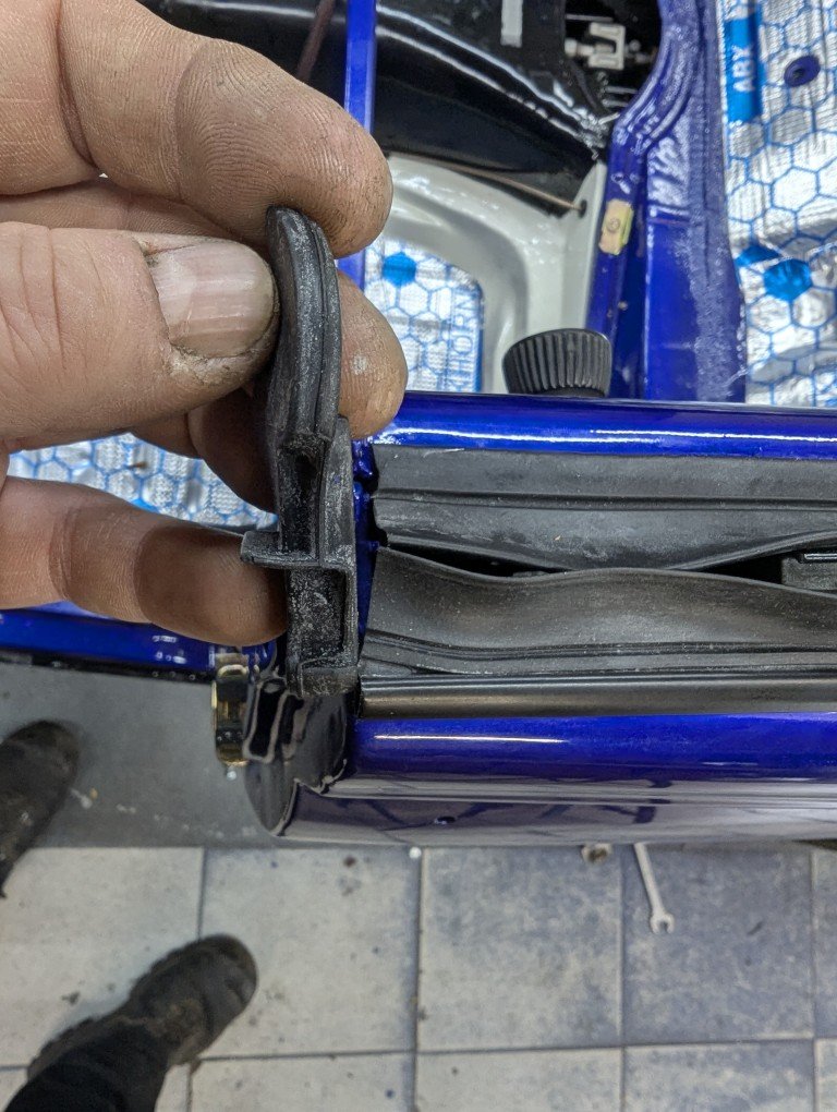

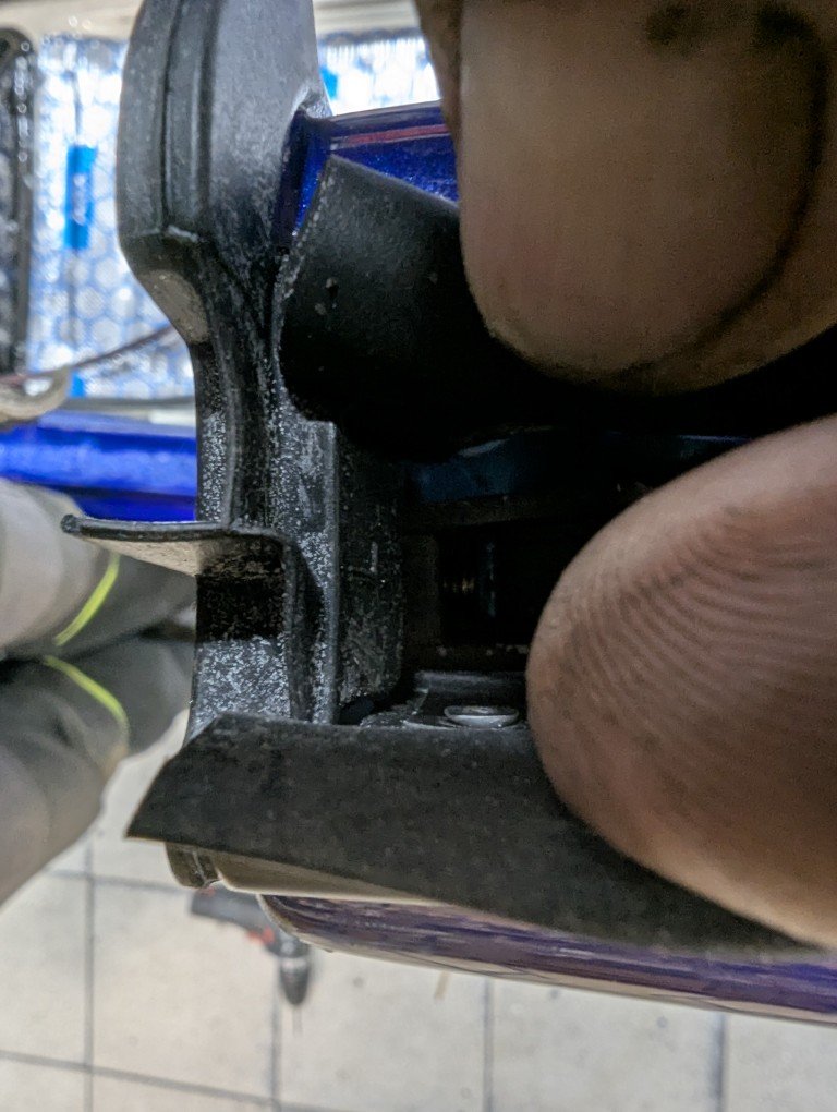

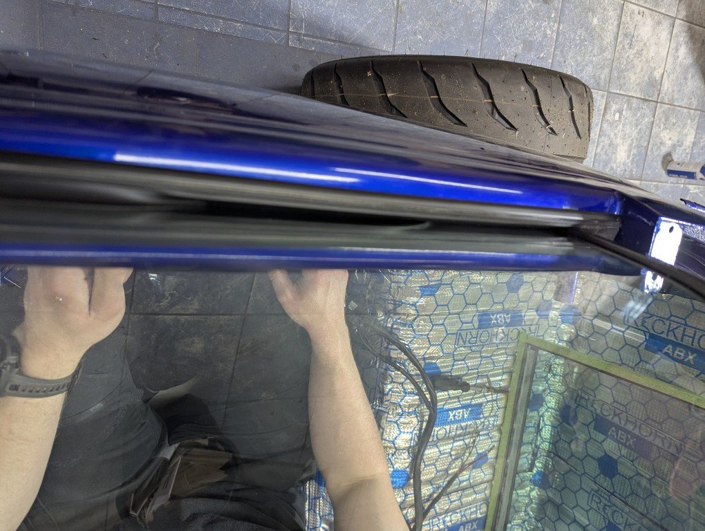

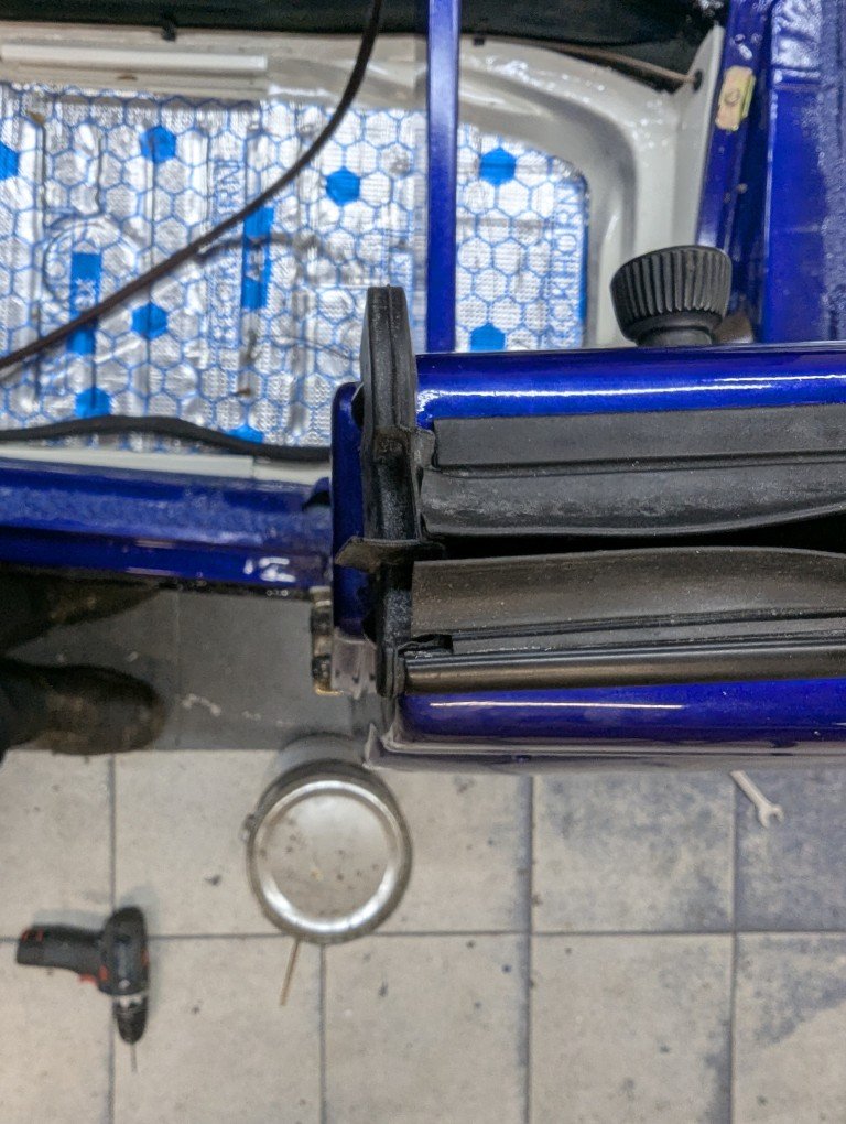

Leider kommt es - wie hier bereits zu lesen war - dazu, dass sich die Gummilippen sowohl innen als auch außen beim Versenken der Scheiben einkrempeln! Schöner Mist. Eine Kur Mit Talkum hilft ganz gut, aber das wird sicherlich nicht von Dauer sein.
PXL_20260510_172508860 (Mittel).jpg (175.01 KiB) 380 mal betrachtet
PXL_20260510_172511524 (Mittel).jpg (140.13 KiB) 380 mal betrachtet
Gibts dafür eine Lösung? Die ganzen Gummis gehören übrigens zu dem Komplettsatz von CSP und machen rein optisch-haptisch einen sehr guten Eindruck

"Gibts dafür eine Lösung? Die ganzen Gummis gehören übrigens zu dem Komplettsatz von CSP und machen rein optisch-haptisch einen sehr guten Eindruck"
An der Lösung arbeite ich auch schon seit 2011. :lol:
Was auf jeden Fall hilft:
Möglichst alte Originale VW Dichtungen (falls aufzutreiben und zu bezahlen)
Die sind einfach härter wie das heutige Gummizeugs. Schon auf Deinem ersten Foto habe ich mir ausgemalt, was dann kommt, wenn Du zum ersten Mal die Fensterkurbel betätigst.
Auf keinen Fall die Gummis mit Hirschtalg behandeln, weil das noch mehr klebt.
Den besten Erfolg habe ich mit Talkum Puder an der Innenseite. Vorsichtig mit einer Spachtel den Gummi abheben und dann mit Pinsel oder Finger das Talkum schön auftragen.
An der Aussenseite schwöre ich schon lange auf Glycerin. Gibt eine schöne schwarze Optik und hält die Gummis geschmeidig.
Die Chromumfassung gut mit Chrompolitur behandeln und schauen, dass der Gummi der Glaseinfassung perfekt glatt im Chromrahmen liegt, damit alles schön rein gleitet.
Beim Justieren der hinteren Seitenscheiben darauf achten, dass sich die Scheibe so exakt wie möglich zwischen den beiden Gummileisten befindet.
Aber trotz der ganzen Mühe, es klappt nur bis zu einem gewissen Punkt. Ich habe mir zwei 10cm lange angespitzte runde Holzstäbchen (d=5mm) gemacht, mit denen ich links und rechts des Rahmens ein wenig nachhelfe, damit der Gummi oben bleibt.
Ich hoffe etwas geholfen zu haben
Georg

@Georg: vielen Dank für deinen Erfahrungsbericht. Ja, mit Talkum haben wir schon gepudert, das hilft etwas. Dass ich originale Dichtungen auftreiben kann, halte ich eher für ausgeschlossen. Ich könnte mir vorstellen, dass man eine Stützschiene druckt, die zusammen mit den Leisten verschraubt wird und die die Lippe von unten stützt!? Mal sehen... Immer neue Überraschungen :oops:
