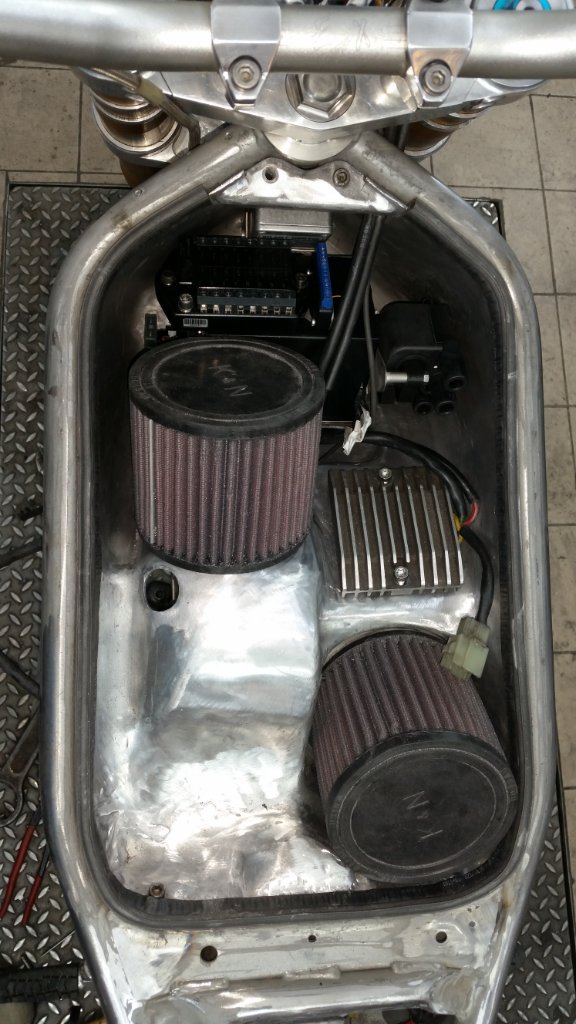

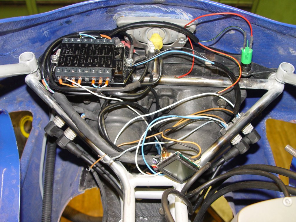

Das es nur an der Mopets richtig zu nutzen ist sehe ich auch so
Was Du an Verdrahtung sparen wirst ist den Aufwand nicht wert ich habe drei von meinen Mopets mit dem Teil umgebaut und nur aus dem Grund weil es ein Bus Modul für den Lenker gibt und ich möglichst wenig sichtbare Kabel haben wollte
Wenn Du die Analog Eingänge wie der der Tankuhr sehen möchtest braucht es auch die Tacho von denen
Gruß Andy
Gruß Andy

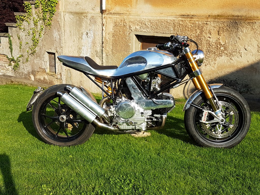

Rahmen ist bis auf Einarmschwinge Original

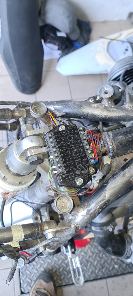

- 20160528_183034.jpg (397.98 KiB) 19511 mal betrachtet
