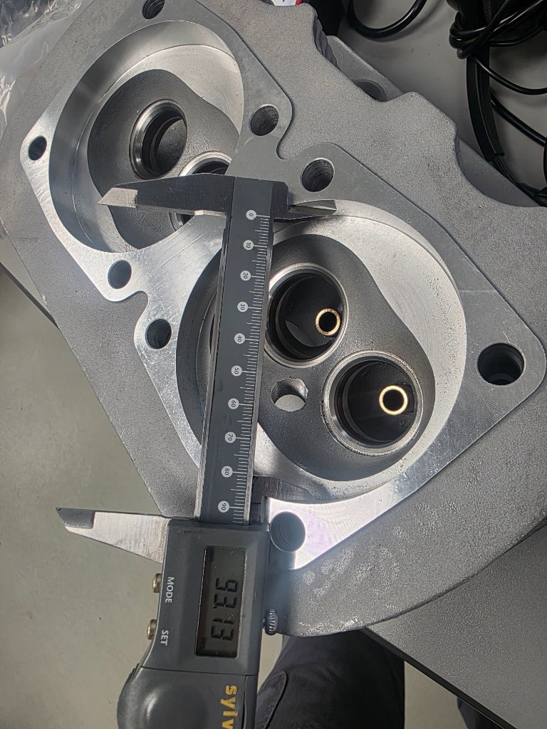

Die Köpfe sind noch ein grosses Fragezeichen. Ich habe gefühlt tausende Beiträge und Videos angeschaut. Bevor ich sie auf 101mm auffräse wäre mein Vorgehen das Auslitern. Dann die Wunschverdichtung definieren: 8.5:1? 95er Sprit ist kein Muss aber wäre nice to have.
Je nach Volumen müsste ich dann tiefer stechen und den Brennraum mit der Hand ausfräsen um bei einem Kolbenrückstand von 1mm auf die benötigte Verdichtung zu kommen.

Als erstes messen, wie groß die Brennräume jetzt sind. Dann ausrechnen wie hich die Verdichtung mit dem gewünschten Hubraum und Kolbenrückstand wäre. Auf der csp Seite ist ein schöner Rechner.

Ich mit meinem Laienwissen denke mir folgendes. Da Du die Köpfe eh aufbohren musst für die neuen Zylinder, mach das halt zuerst. Du wirst sicherlich den Brennraum an den Seiten auf den neuen Zylinderdurchmesser anpassen wollen. Es gibt hier im Forum nen super topic zur "optimalen Brennraumform" Vorher auslitern macht Sinn ist aber in meinen Augen nicht zwingend, wenn der Brennraum eh noch bearbeitet wird.
Aber eigentlich würde ich erst mal den Block soweit komplettieren, dass Du den Kolbenrückstand messen kannst. Dann hast Du definitiv schon mal eine "feste" Variable zur Berechnung der Verdichtung oder des nötigen Brennraumvolumens.
Mein Gedanke dabei ist halt, dass man hier einfach anfangen kann, ohne irgendwas Weg zu fräsen. Wenn man den Fräser im Brennraum einmal zu oft angesetzt hat, wird das wieder Aufschweißen unnötig aufwändig ;-)

Bei dem Kolbenrückstand unbedingt darauf achten, dass der auf beiden Seiten gleich ist.
Kommt drauf an, wie viel Mühe sich beim planen der Auflagefläche beim Motorgehäuse gegeben wurde.
Der Plan hört sich sonst gut an.

Eigentlich macht man erst Kanäle und brennräume und dann die Sitzringe. Am besten einlassführungen raus wenn die Kanäle gut werden sollen 🤷🏻‍♂️
