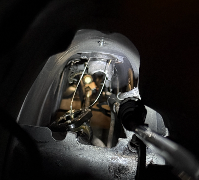

Es gibt eine neue Lage. Nachdem ich gestern fast am verzweifeln war, ist mir folgendes aufgefallen. Das original Halteblech ist oben am Rahmentunnel noch angeschweißt und bei einer versuchten Reparatur wurde eine neue Führung mit Gewindehülsen auf die alte angeschweißte Führung drauf gebaut. Bei der ersten original Halterung ist der Ring wo die Gummitülle drin läuft abgebrochen. Ich weiß noch, dass das komplette Gestänge im Tunnel lag. Bei der Restauration hab ich das angesprochen, doch leider wurde es nur Laienhaft repariert indem man sich nicht die Mühe machte das alte Teil zu entfernen. Laut VW soll man mit einem Maisel das Blech lösen, was aber nicht funktioniert, ohne den Rahmentunnel zu verbiegen. Ich werde nun heute Plan B machen und versuchen mit einem Dremel die alte Platte zu entfernen. Wird zwar eine Herausforderung, aber dafür nachher wieder perfekt wie neu. Ich berichte weiter. Auf dem Bild sieht man recht gut das defekte original Blech und darunter im Tunnel der abgefallene Reparatur Halter. Wenn man nicht alles selber macht :angry-nono:

Hallo Westbandit,
das Blechteil für die Schaltstangenführung wurde bei der Fertigung in den Rahmentunnel gepunktet. Wenn Du sorgfältig den Bereich um das Schalthebellochs reinigst, siehst Du normalerweise die Schweißpunkte von oben, die Du dann gut aufbohren kannst, um das gerissenen Blech zu lösen; die Bohrungen kannst Du später zum Lochpunktschweißen für das neue Schaltstangenführungsblech nehmen. Sollte gut klappen ...

Die geteilte Schaltstangenführung habe ich schon zu Hause. :up:
Leider bekomme ich das alte Blech nicht heraus. Weder mit Hammer und Meisel, noch einem Dremel mit Trennscheibe macht das Blech auch nur einen Mucks. Das einzige was passiert, ist das sich der Rahmentunnel verbiegt. Hab mehrere Stunden versucht dieses :angry-cussingblack: Blech zu entfernen.
Ich sehe wirklich momentan nur eine Chance, ein Wartungsfenster in den Tunnel zu schneiden, dass man da mit einer Flex ran kommt.
Ich kann halt den neuen Halter nicht einsetzen wenn der alte noch drin ist.
Ist ein gewagter Schritt, aber wie gesagt ich sehe keine andere Chance. Oder ich trenne das komplette Teil mit der Öffnung für die Schaltung heraus und lasse das dann danach von einem Fachmann wieder einschweißen. Denke das müsste gehen, bei den verkürzten Buggys wird ja auch ein Teil des Rahmen entfernt und wieder zusammengeschweißt.

Mach mal rund um das Loch das Blech blank mit Negerkeks, dann siehts du die Schweißpunkte und bohr sie aus.
