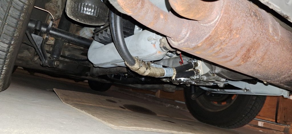

Das sieht ein wenig ' abenteuerlich aus. Hätte man die Leitungen nicht anders verlegen können, als über die Wätemetauscherrohre? Zugegeben viel Platz ist da nicht...
Re: Ölpumpendeckel Full Flow für den Typ 3
Hallo
Ich finde die Lösung super
Kein bohren mehr im Gehäuse usw
Lauft so schon 8tkm
Die Leitungen sind unterm WT und isoliert (Bild leider gedreht)
Bild schon älter jetzt siehts besser aus
Hast ja alle Wege frei
MFG
Lauft so schon 8tkm
MFG
Bei mir laufen die Schläuche oberhalb des Stößelstangen schutzbleches lang welches vo. Bohrungen für den Durchtritt hat.
Ausgang über Pumpendeckel, dann Filter an der Getriebeschottwand, Thermostat, Ölkühler am Drehstabrohr & rein wieder über den CSP Adapter der den hinteren Regelkolben eliminiert.
Ich bin aus opt. Gründen kein Fan der sichtbaren Schläuche auf der Oberseite des Motors.
