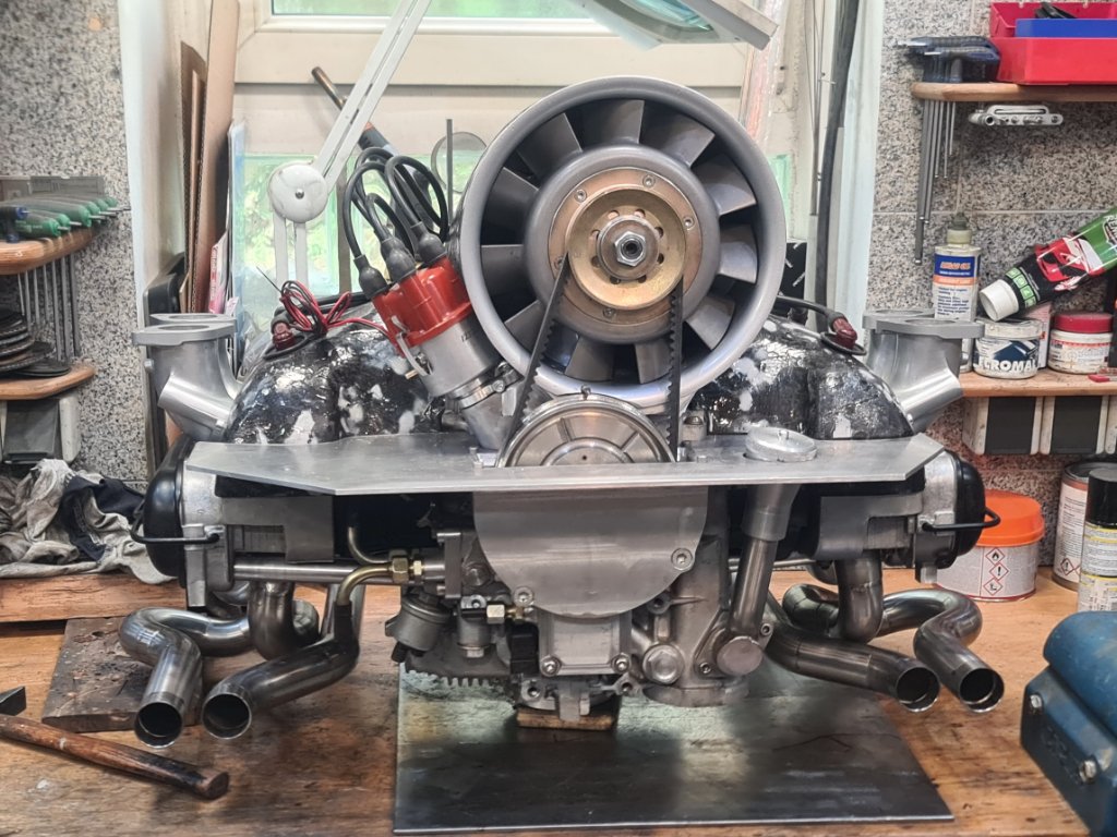

Das Riemenscheiben Gehäuse ist fertig und das Abschluss Blech mal grob angepasst
Jetzt geht es an die Krümmer
Ich habe leider die Karosse noch nicht bei mir deshalb die Frage
Kann mir jemand die genauen Maße der Krümmer geben
und zwar die Hohe gemessen vom Spannbügel des Ventildeckels bis Mitte Krümmer
Und vom Krümmer Flansch Stehbolzen bies Auspuff Flansch Ende
Gemessen rechts am Zylinder eins ( Bild ist leider Links )
Gruß Andy

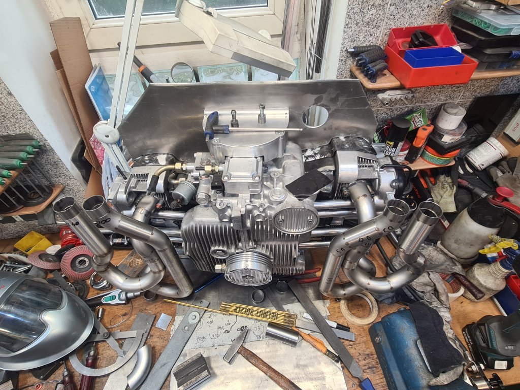

Hab mal angefangen mit den Krümmer
Das sollte mal so gehen den Rest kann ich dan anpassen wenn ich den endtopf baue

Sehr hübsch
Du hast Bögen mit einem kleineren Radius verarbeitet
Die hab ich auch gesucht um das Ganze ein wenig schmaler zu halten aber mit 40x1,5 hab ich nicht anderes als Radius 60 bekommen
Nächste Woche werde ich durchschweißen muss ich aber erst noch meine zweite Argon Flasche zum Formieren nachfüllen
Gruß Andy
Gruß Andy

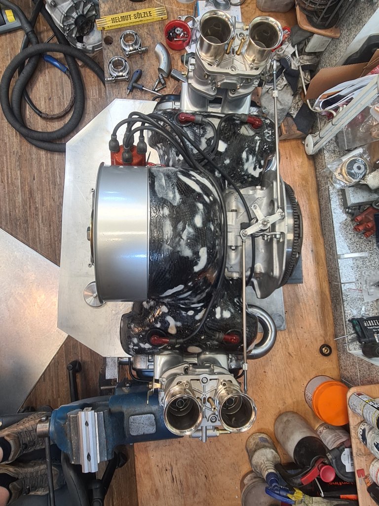

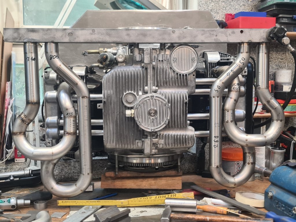

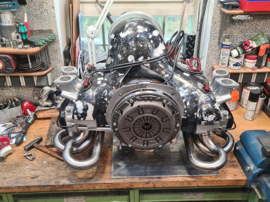

Die Krümmer sind jetzt gepunktet so das die längen gleich sind
Es passt so weit alles zusammen jetzt noch durch schweißen und Flansche dran
