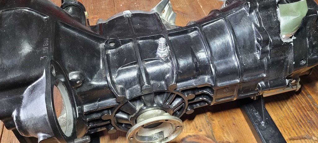

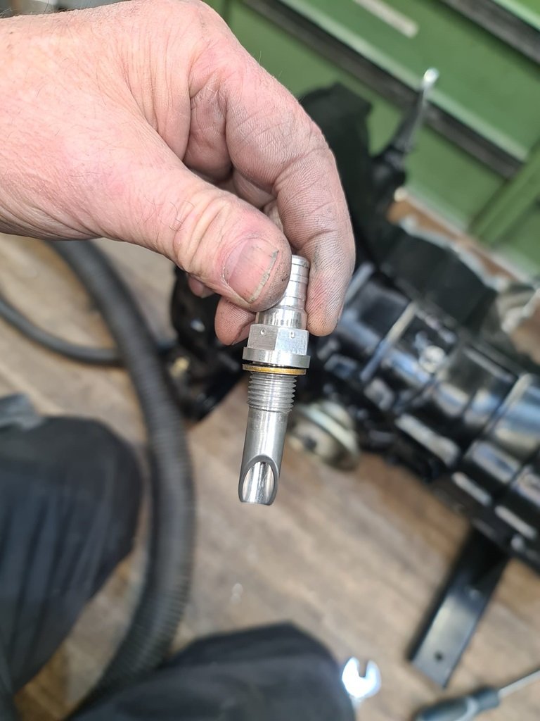

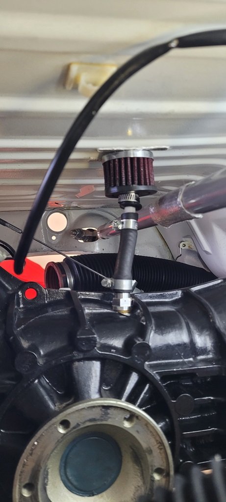

Noch der Nachtrag der geänderten Getriebeentlüftung am Berg 5 Rummenhollgetriebe.
Das Getriebe war komplett bei Andy auf der Fräsmaschine und er hat eine Entlüftung ins Differentialgehäuse gefräst.
Parallel Druck ins Gehäuse, dass Späne nach aussen wegfliegen.
Entlüftungsöffnung sitzt jetzt auf 14:00 Uhr (da sollte am wenigsten Spritzöl sein).
Bisher nur 30km gefahren. Da zeigt sich aber, dass mit der jetzt deutlich kürzeren Entlüftung bereits alles viel besser ist.
Nach einigen km wird der K&N Filter zwar feucht, aber das Umfeld bleibt komplett trocken.
Mal schauen, wie sich die Situation mit mehr km und höheren Drehzahlen verhält.

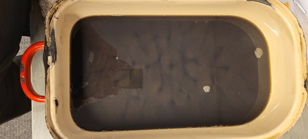

Beim Getriebeölwechsel war nur deutlich metallischer Abrieb, aber nicht speziell Mg vom Gehäuse zu finden.
Vielen Dank für alle Tips
