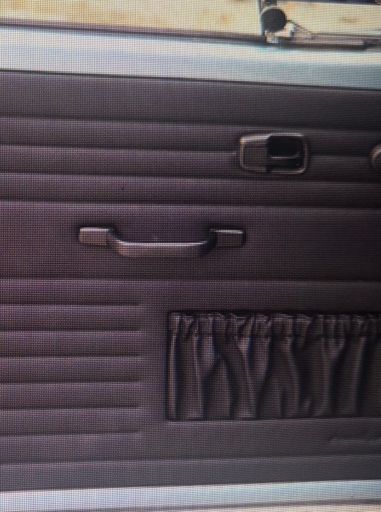

Weiß jemand woher diese Innengriff (Zuziehgriff) kommt?
Kann ich in die vers. Kataloge gar nicht finden.
Grüße Jochem

Der ist vom 1200 (quasi Standard Käfer)

Danke....aber dann sollte die Teile doch bei den Händler zu finden sein....?

Als Repro habe ich die noch nicht gesehen. Wird ja auch nicht alles nachgebaut.
https://ralfs-vw-teile.de/vw-kaefer/kar ... schwarz-a3
Die von Ralfs VW Teile sieht gar nicht aus wie auf den Bild

Soweit ich weiß ist der auf dem Bild eigentlich ein "Angstgriff".
Edit: Hat Ralf ebenfalls: https://ralfs-vw-teile.de/vw-kaefer/kar ... raubt-schw

Ich kennen bisher keinen 1302 wo der verbaut ist...1200er Sparkäfer ja, aber an einem 1302???
Beim 1302 sind die Originalgriffe nicht verschraubt an der Tür wie bei den neueren, sondern mit der Verkleidung verbunden und dann in eine Lasche in der Tür eingehängt...

Der vom Porsche 964 rs passt auch

Das Bild kommt von der Memminger Webseite....ich bin da zufällig drüber gestolpert.
Ich vermute dass der Griff vom Dachholm kommt: 11867191D. Der von Rals VW Teile ist 11867171D.
Beide werden als Griff Dachholm bezeichnet, sind aber unterschiedlich breit.
Der Griff sieht für mich deutlich besser aus, als das Orginalteil...ist ja geschmackssache.
