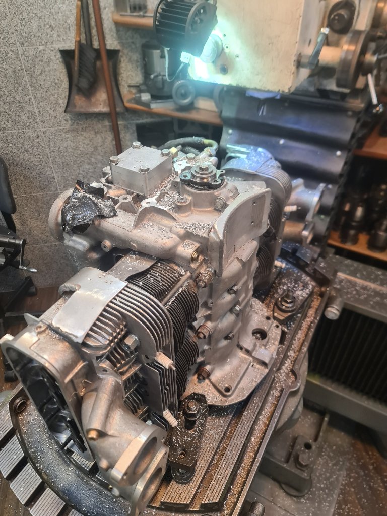

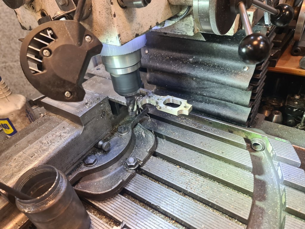

Neue Köpfe
Bin gerade am Luftleitbleche anschweißen dann noch brennraum auf Volumen bringen ca;58ccm +1,1mm Kolbenrückstand ca: 7,3ccm sollte dann 10 zu 1 Verdichten
Dann noch die Kupfer Kopfdichtungen einfräsen das kann ich den Motor zusammensetzen

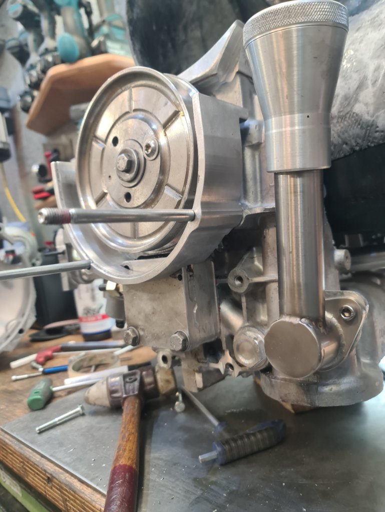

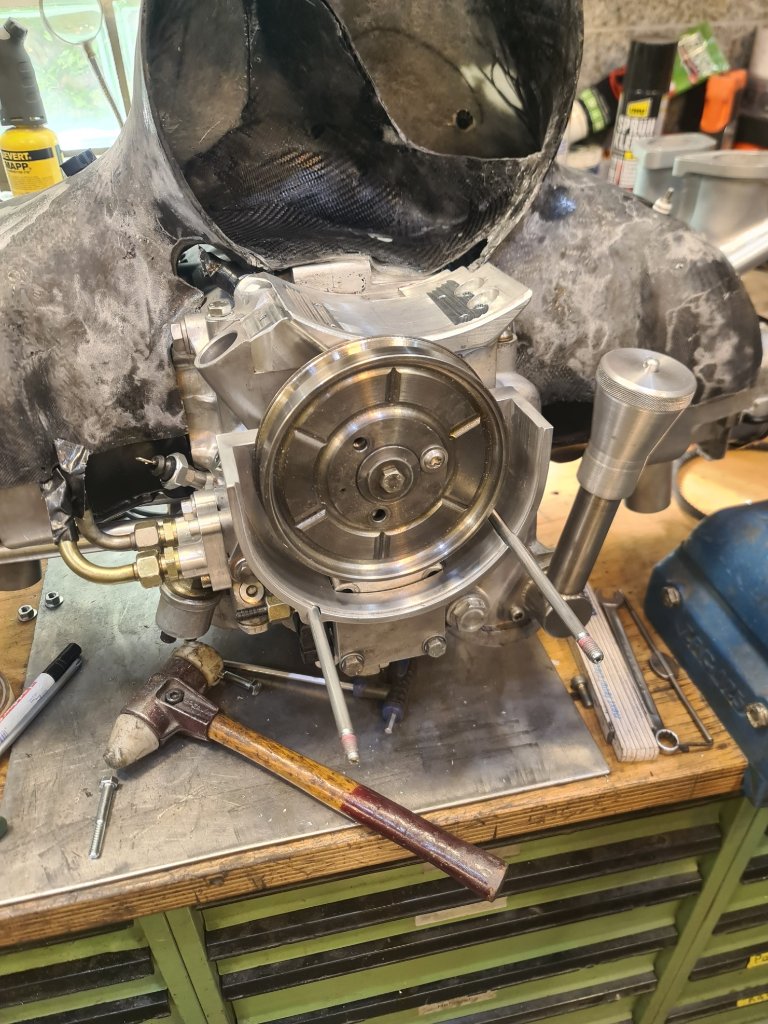

Motor ist zusammen jetzt geht es an die Blechabdeckungen
Das Gehäuse für die Riemenscheibe zur Hälfte fertig

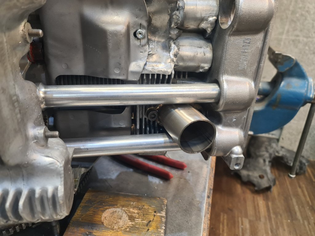

Die Abgasstutzen aus VA sind fertig
Die Kipphebel mit Rotgusshülsen axial distanziert
Als nächstes werde ich die Krümmer aus 40x1,5 Rohr anfertigen
