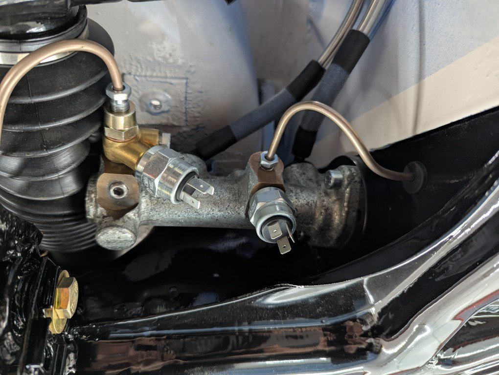

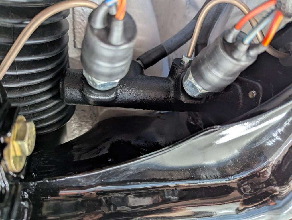

Zeit für ein update. Erstmal ist der neue Hauptbremszylinder aus dem Link weiter oben eingetrudelt. Ganz ehrlich: wenn man den Kerscher/CSP-HBZ zusammen mit der Adapterplatte zuvor in den Händen hatte, ist die Alternative irgendwie ernüchternd. Man kann für 50EUR sicher auch nicht mehr erwarten, aber schade ist dieser Rückschritt schon. Das Teil ist nackter Guss, daher gabs eine Lackierung in Expoy + Decklack. Dazu mussten die Zulaufschlauchnippel natürlich ausgebaut werden - zum Glück, denn es fand sich Schlonz darunter und etwas Gusssandartiges
So sieht das jetzt aus und es passt, das ist das Wichtigste: Nochmal zum Vergleich die vorherige Lösung:

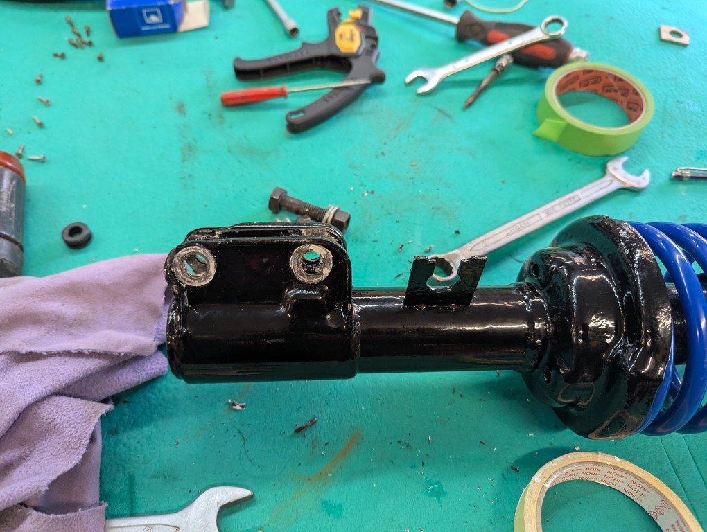

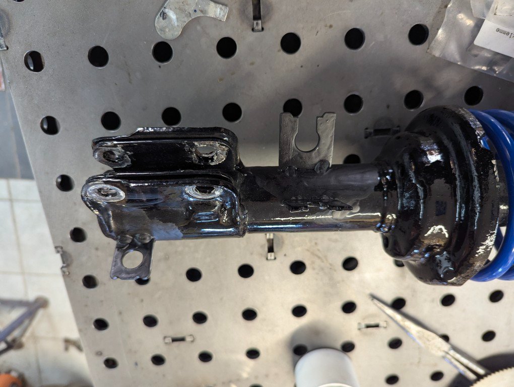

Die Bremse musste nämlich nochmal ausgebaut werden, weil...finde den Fehler (pssst...es ist das linke Federbein!):
Was soll ich sagen - vielleicht erinnert ihr euch noch, dass ja die Originale durchgerostet waren und dich bei ebay passenden Ersatz ordern konnte!? Taj, das war leider ein rechtes Federbein!!! Ich habe wirklich nicht darüber nachgedacht, dass die unterschiedlich sind wegen der Position des Bremsleitungshalters sowie der Tachowellenaufnahme
. Mist aber auch!!! Egal, hilft nix, die entsprechenden Teile repliziert , angeschweißt und mit Brantho Korrux beschichtet. Letzteres statt 2K deshalb weil ich ziemlich sicher bin, dass doch noch ein Kerscher Gewindefahrwerk einziehen wird

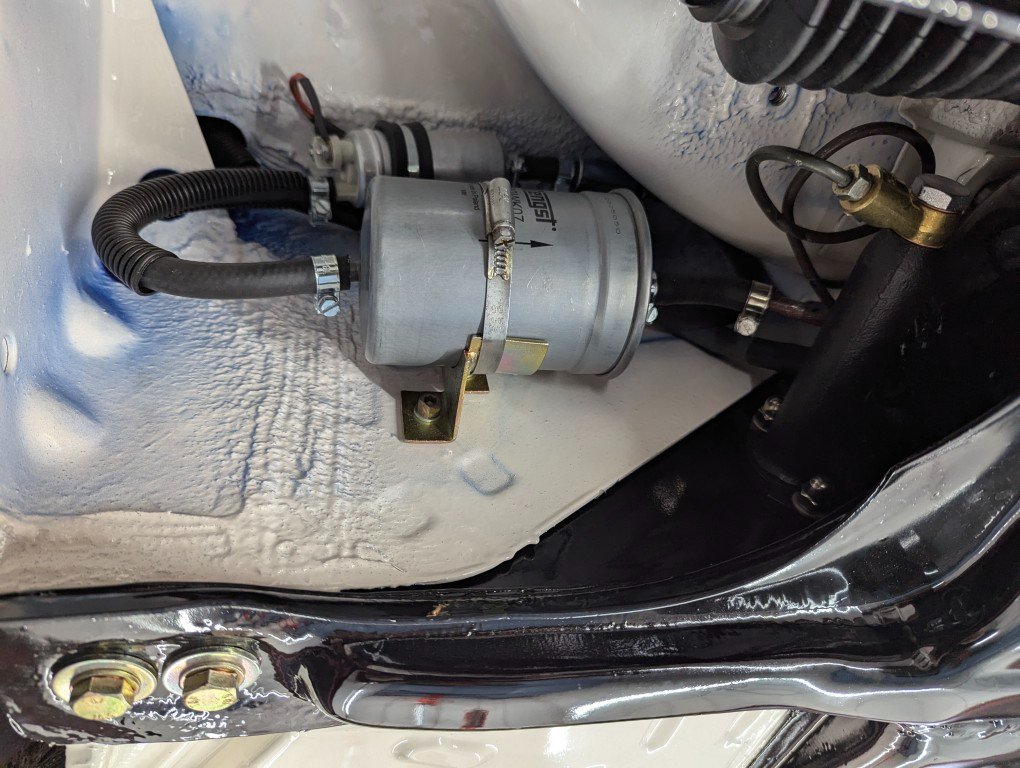

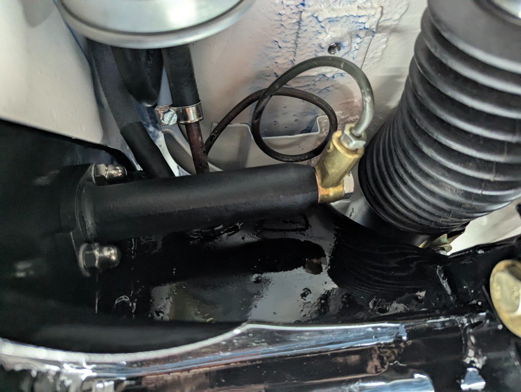

Dann haben wir noch den Tank verbaut und angeschlossen, vorher noch die Zuleitung für die Bremsflüssigkeit für die Kupplung verlegt...
und ein ordentliche Verschraubung verbaut:

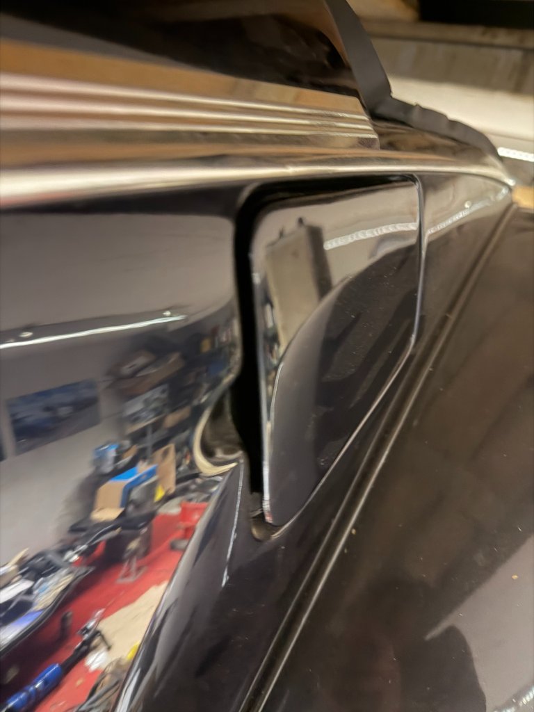

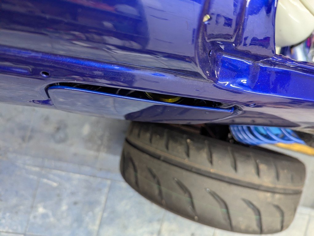

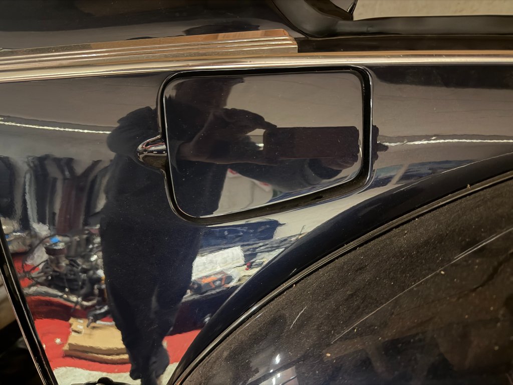

Am A***h!!!! Was für ein Reinfall!!! Kurz war ich davor, das ganze Projekt in den Dorfteich zu schieben!!! Hab ich Oxe doch wirklich geglaubt, dass das Repro-Seitenteil einen passenden Ausschnitt für die originale UND LACKIERTE Tankklappe hätte. Seht euch das mal an:
Wir haben das im Rohbau wirklich komplett vergessen!!! WAS FÜR EINE SC****E!!!!

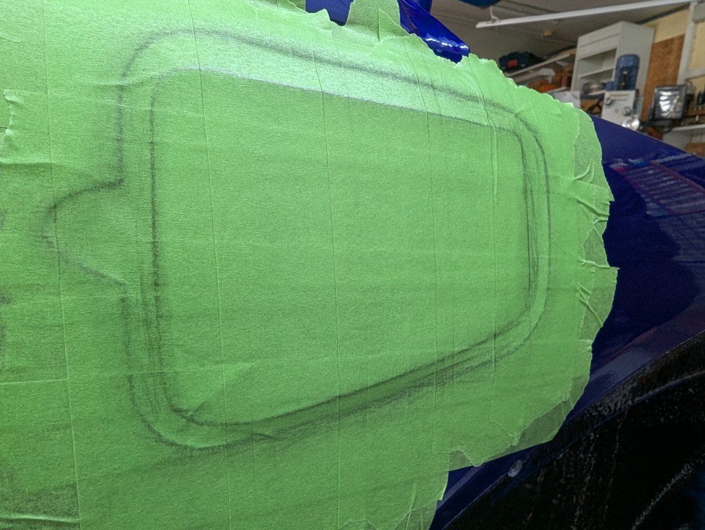

Guter Rat ist nun teuer! Das Seitenteil anpassen kommt nicht in Frage. Also gibts ne neue, passende Tankklappe. Den Versatz nach außen hätte man ja noch durch Anpassen im Scharnierbereich beheben können, aber dass die Kontur des Ausschnitts so dermaßen daneben ist, hätte ich nicht erwartet. Da hätte bald die Zapfpistole durch den Spalt gepasst

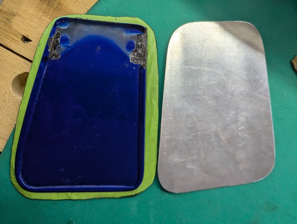

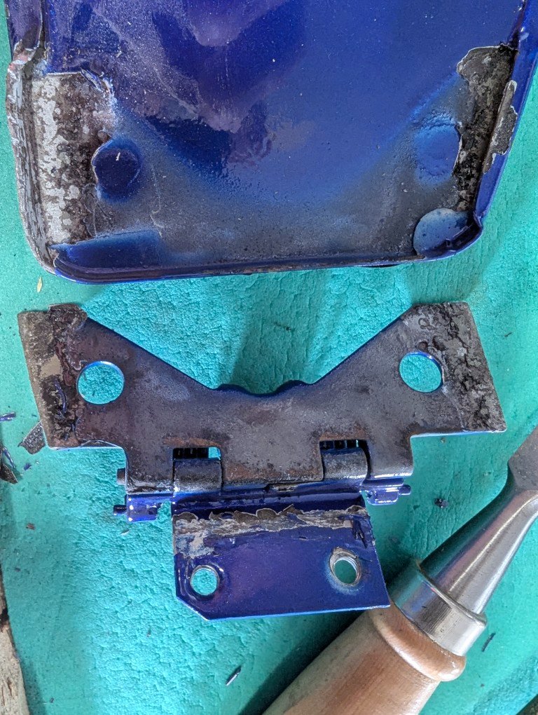

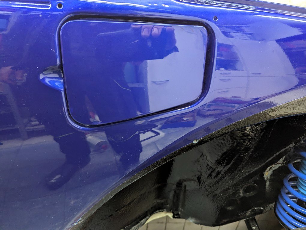

Hier kann man das Elend ganz gut sehen. Die Klappe ist schon ohne Scharnier mit Klebeband plan befestigt:
Rechts schon das neue Teil. Eine interessante Erkenntnis gabs dann noch: das Brunox Epoxy dringt wirklich bis tief in die Spalte ein, das beruhigt mich:
Also ich kann wirklich nur raten, bei Seitenteiltausch den Tankklappenausschnitt genau unter die Lupe zu nehmen und am besten das originale Blechstück zu übernehmen, sofern das noch zu retten ist!!!

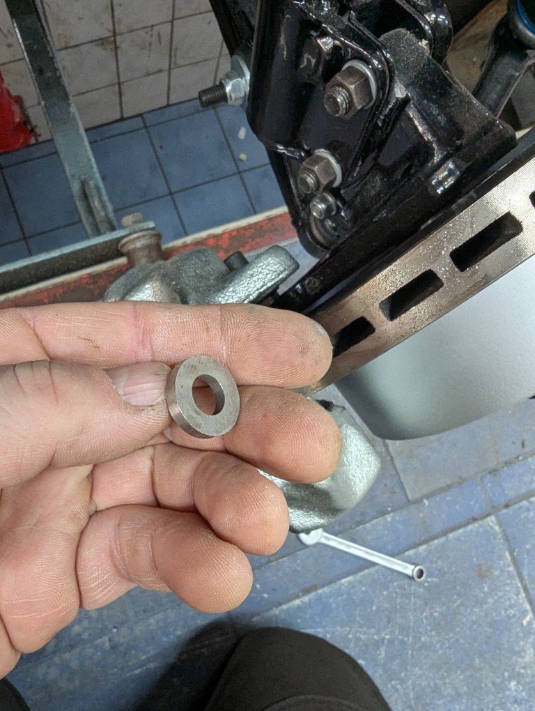

Dann hier noch nachgereicht ein Foto von der Distanzscheibe, die wir aus 1.4301 für die Bremssättel an der VA passend gedreht und flachgeschliffen haben:

In der Zwischenzeit kann man ja fix die Tankklappe montieren, GEHT JA SCHNELL!

Re: Gut angefaultes 1303 Cabrio - Rettung!?

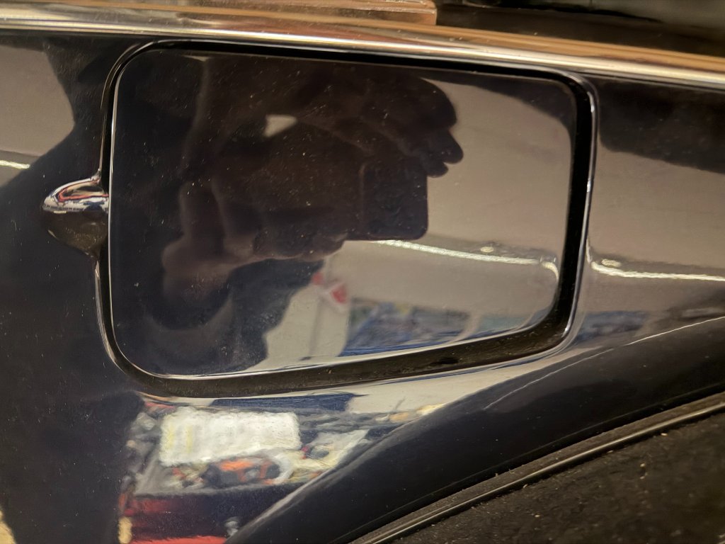

Hi Diggi,
so wenn es Dich beruhigt auch ich habe das Thema Tankklappe unüberlegt ohne Einpassungsversuch lackiert. Ich war auch der Meinung dass eine originale Klappe in einem Original Seitenteiltankausschnitt passen wird. Ich wollte zwar nicht das Projekt in den See schieben, aber hatte Monate lang keine Lust mehr daran weiter zum machen.
Murphy hat kein Erbarmen....
Grüße aus Bad Tölz
Grüße aus Bad Tölz
